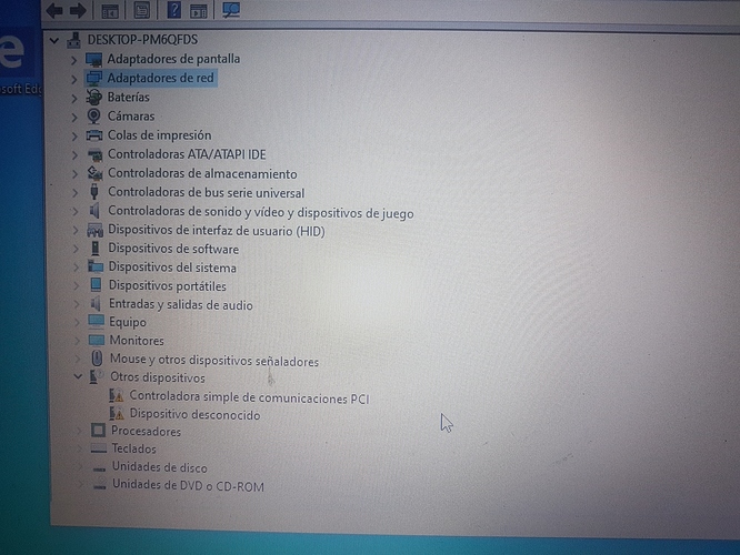

Revisa también en el “Administrador de dispositivos” SI tienes algún dispositivo con alguna interrogación amarilla o signo de exclamación en rojo o con mensaje de error. :roll_eyes:
Y despliega en el apartado de “Adaptador de red” para verificar que dispositivos tienes definidos ahi y nos pones una imagen, por cierto para que las imágenes queden bien insertadas debes pulsar en el icono Boton_Flecha e insertar la dirección de la imagen donde dice “Desde la Web”.
Las funciones de activarlo con el teclado lo hice pero tampoco se activa. Pongo foto del administrador de dispositivos.
Abajo en Otros dispositivos sale amarillo, no se si tendra algo que ver
Y esta desplegando adaptadores de red

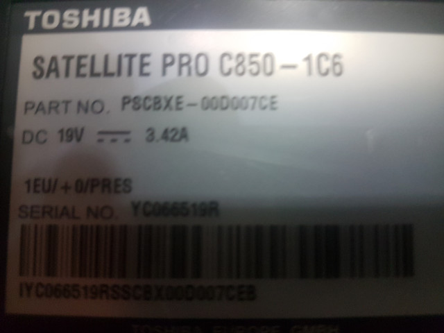

Dime el numero de serie y el part-number del equipo, que suelen estar en la parte inferior del equipo.
Lo intente por cable para descartar, ese cable lo tenia conectado a otro ordenador que tenia antes.

Es muy raro que teniendo correctamente reconocidos tanto el Wifi como la tarjeta de Red por cable en el Administrador de dispositivos, con ninguna de las dos conexiones puedas conectarte correctamente. :thinking:

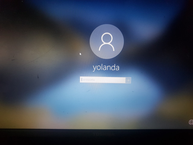

Y cuando lo tienes conectado por cable la “bola del mundo” que tienes en la zona del reloj sigue apareciendo como una “bola” o se convierte en una imagen que simula una pantalla. ??

Lo que TU ves en esa pantalla NADA tiene que ver con W8… esa imagen que parece un símbolo de un OCHO recortado por la parte de abajo, NO es un OCHO, lo que intenta simular es la imagen de una persona(cabeza y hombros/cuerpo :wink:), y es el “hueco” lugar donde aparecería la foto o imagen que TU quisieras ponerte como imagen de inicio.

No, sigue igual sale la bola del mundo.
