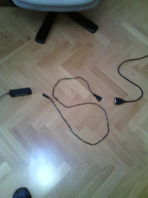

Intenta poner una foto de tu cargador y de los cables que tiene explicando donde “urgas” para que haga contacto. :woozy_face:
Hola JavierHF, gracias por tu respuesta. La foto que me pediste es esta:
Hoy me ha pasado que tengo el portátil conectado a la red con los cables de la foto y empieza a subir de revoluciones el ventilador y a calentarse el cargador, entonces desconecto de la red el conector que va directo al portátil y lo dejo sólo con batería y en segundos bajan las recoluciones. Así tres veces. Parece que algo pasa con el cargador, tal vez haga chispa (no visible), cortocircuito o algo así. Hace tiempo que no tengo que urgar para que haga contacto pero el problema es que se calienta. ¿Qué opinas?
Hola.
Pues… si como indicas donde tienes que “hurgar” es en el lado del la clavija del cargador, revisa que el cable en la zona final donde “nace” la clavija NO esté dañado o doblado. :thinking:
Y por garantizar, cortar el cable en esa zona y sustituir y sanear con una clavija nueva NO es NI muy caro NI muy difícil de hacer. :roll_eyes:
Hola JavierHF. El cable extensible no debe ser, ya que es bastante nuevo y lo cambié el otro día por otro sin usar y tuve que urgar también para que hiciese contacto. Por eso creo que el problema está del lado del cargador (de la clavija que dices). Esta clavija a su vez está en un cable extraíble, no sé si se habrá reemplazo ni si será el problema, pero creo que no se puede abrir esta clavija, es mejor reemplazarlo, te dejo la foto.
Y otro problema que puede haber es que el conector es plano y en una ferretería me dijeron que normalmente los ordenadores llevan un conector más gordo con una toma de tierra especial (4 contactos en total). Fíjate en la foto como el conector es plano. La cuestión es que llevo meses con este cable y nunca pasó nada, aunque el conector no sea de los gordos seguro que el cargador que tengo está preparado con esa tierra o tal vez no haga falta conector gordo. Es más razonable que todo el problema venga de la batería, incluso lo de urgar… ¿qué opinas?

Perdona el retraso…pero estaba ausente y con mala conexión para gestionar imágenes. :upside_down_face:
Perfecto. :+1:
Esos cables se pueden seguir comprando…pero NO es fácil encontrarlos. :face_with_raised_eyebrow:
Pero primero tendrías que determinar que el problema NO esté realmente en el lado del cargador, donde tu conectas esa clavija plana es decir…según esta imagen :
Conexion_Cables
Podrías tener problemas en el punto 2 y ese conector/clavija NO se puede reemplazar, tendrias que comprar un cable nuevo y ese es el que digo que NO es fácil de encontrar, aunque en nuestro País se pueden buscar.
Ese tipo de cables era muy habitual en las máquinas eléctricas de afeitar que usaban nuestros padres/abuelos o incluso algunos de nosotros… :joy: y también se suelen ver en las máquinas para cortar el pelo o la barba que se venden actualmente, aunque puedes tener clavijas/conectores de distintos grosores o diámetros. :roll_eyes:
Pero el problema tambien lo puedes tener el el punto 2 y entonces lo que tendrias que cambiar seria el cargador de la batería. :thinking:
Lo más habitual es que se dañe el punto 1 y que el fallo esté en la parte final del cable cuando llegas al conector, que suele ser la parte débil y que será la parte que tu sueles hurgar.
Nada tiene que ver, hoy en dia en la mayoría de conectores de transformadores de corriente(que usan los portátiles) llevan ese tipo de clavija(sin tierra), las que te indican en esa ferretería con conector de cuatro contactos(positivo, neutro y dos de tierra) YA no suelen ponerse en los transformadores para portatil.
Hace algunos años casi TODOS los equipos(PC) venian con ese otro tipo de clavija de positivo,neutro y doble tierra, te dejo fotos para que las ubiques :
Ese tipo de clavija se debe de enchufar en una toma de pared de este tipo, con dos puntos de contacto para la toma de tierra :
P.D// Además hay que tener en cuenta que cuando “hurgamos” en una conexión/cable, por “rebote” al estar toqueteando podemos estar moviendo cualquier otra zona del cableado y eso puede dar lugar a equivocaciones.

Creo que no me has entendido, o no te he entendido yo… El lado del cable que a veces tengo que urgar es el otro, el del enchufe de dos clavijas. Lo tienes anotado en la primera foto que puse, fíjate donde pone “urgar a veces”, ya que es ahí donde tengo que remover hasta que hace “contacto”. El conector plano que te digo está ahí mismo. De hecho, a veces suelta un ligero olor ahí y tengo sospecha de que haga chispa y sea olor “a quemado”…
