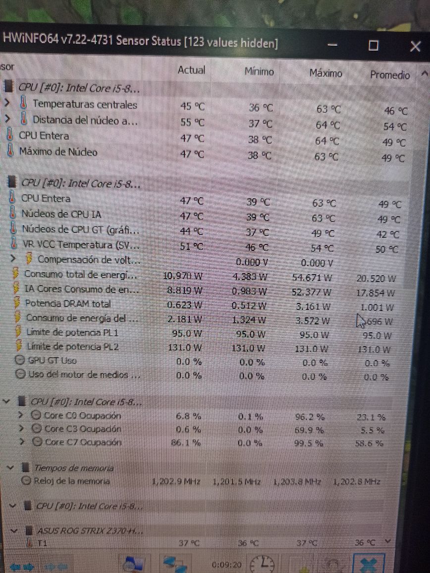

Ok, pero no crees en tu experiencia que se pueda tratar de algún falló a nivel hardware también? Tengo unas fotos con los datos de temperatura, voltajes sacados con el programa HWINFO son sobre el momento que el equipo estaba en reposo y luego ejecutando el juego GTA V que es uno de los juegos donde a pasado el problema así que si pudieras hecharle un vistazo o si sabes de alguien que pudiera saber para ver si algún parámetro está fuera de lo normal te lo agradecería también
Esperó me puedas disculpar por los errores que tenga subiendo estas fotos realmente no soy muy experto

Veo incoherencias en las temperaturas del procesador … por lo qué me gustaría realizar un test de estabilidad … descargué el programa Aida 64 desde la web oficial
Una vez abierto el programa clic en herramientas … prueba de estabilidad del sistema … aparte de las casillas que vienen marcadas por defecto marque también la casilla stress GPU … en preferencias asigne un color a Gpu diode … pulse en ok … pulse en la pestaña " estadistica" … pulse en start para comenzar la prueba… la prueba la realiza durante 5 minutos … pasado este tiempo … saca una fotografía de esa pestañas … pulse en stop para finalizar la prueba … nos sube ficha imagen

En cuanto a temperatura en esas fotos están datos en reposo y otros bajo estrés jugando un juego así que creó que por eso podrías notar un cambio de temperaturas y voltajes tan diferente.

Problemas de temperatura nunca se deben a una sobrecarga de trabajo … otra cosa totalmente distinta es que con una sobrecarga de trabajo se detecte un problema de temperatura … si se detecta problemas de temperatura con una sobrecarga de trabajo … el causante puede ser un problema en el sistema de refrigeración … exceso de suciedad … que la pasta termina perdiera sus propiedades … que la version de bios no es la adecuada para ese procesador … un problema con el voltaje (ya sea en los vrm de la placa madre o en la propia fuente) … que el “tdp” soportado por el disipador no sea el adecuado para ese procesador.
