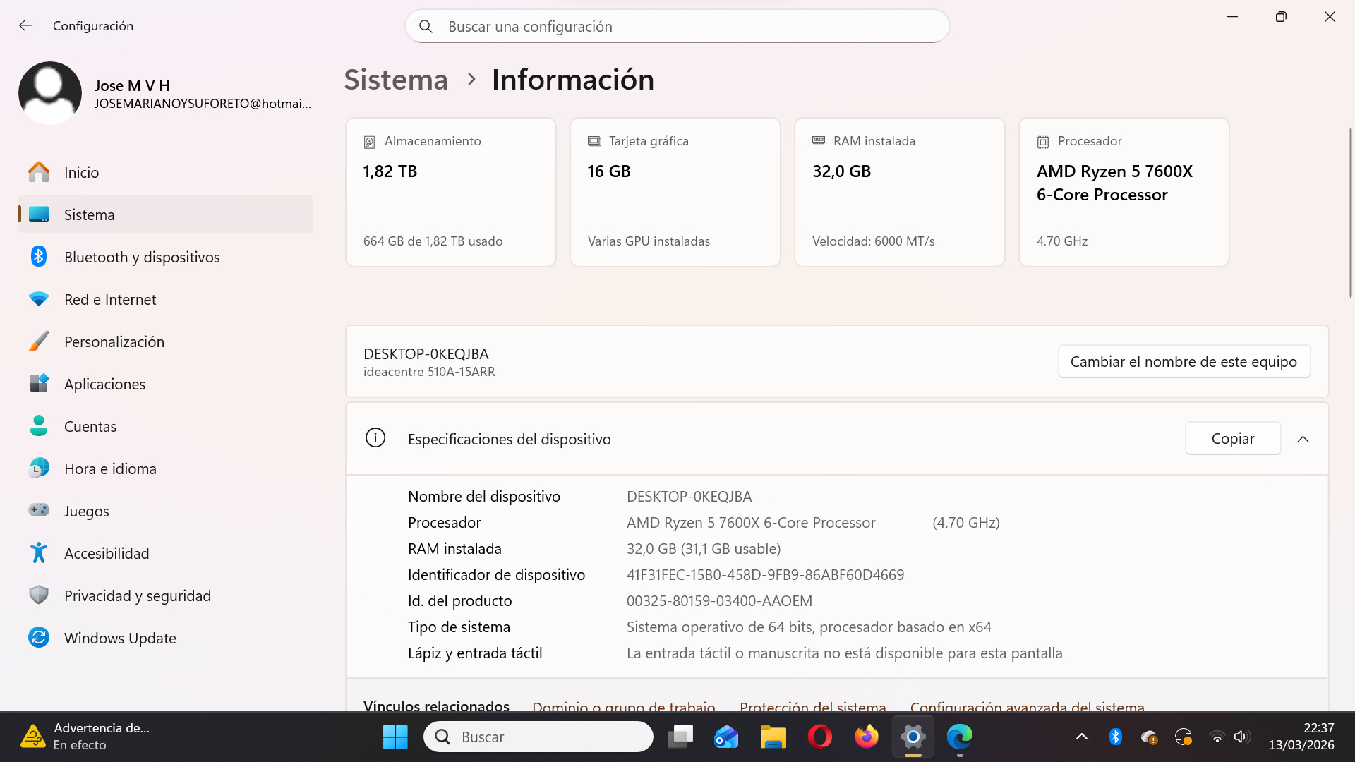

Ahora @Josee, realice usted los siguientes procedimientos que le indico a continuación:

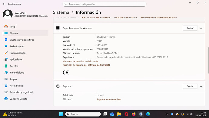

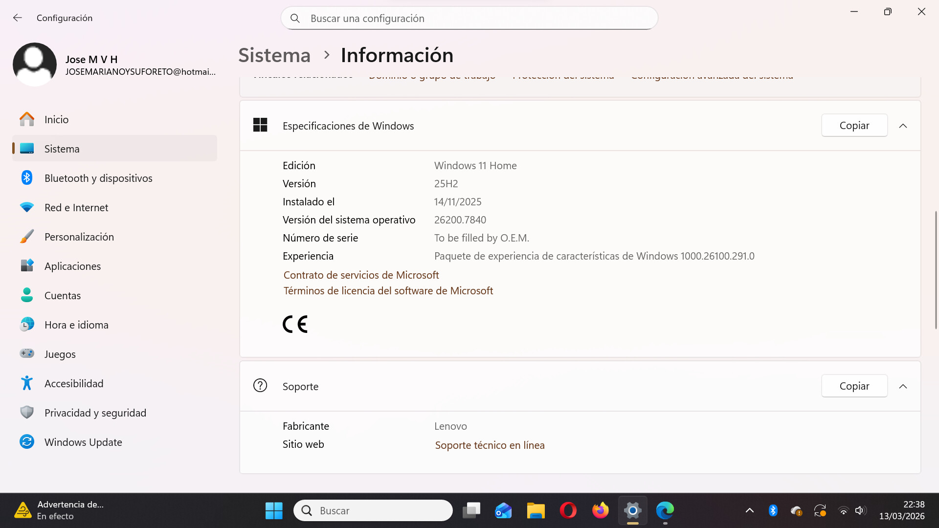

:two: Seleccionar, (un clic), en la opción Sistema. (Tal y como se refleja en la imagen similar que se refleja a continuación):
Le agradezco mucho su ayuda. No hay problema, seguiré todos los pasos que indica; no obstante, tal vez haya veces que pause por tiempo las indicaciones, ya que no dispongo de todo el tiempo que desearía para poder usar el PC.
Creo que esto es lo que querías.
Buenas @Josee, con respecto a lo que me comenta en este tema, no se preocupe usted, ya que yo le pongo los pasos que tiene que seguir en este tema y cuando pueda me manda los pasos e indicaciones que yo le deje en este tema y así con todo lo que yo le mande a este tema para poder reparar su ordenador completamente.
@Josee, si, la captura que me ha mandado a este tema está correctamente realizado.

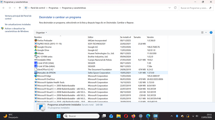

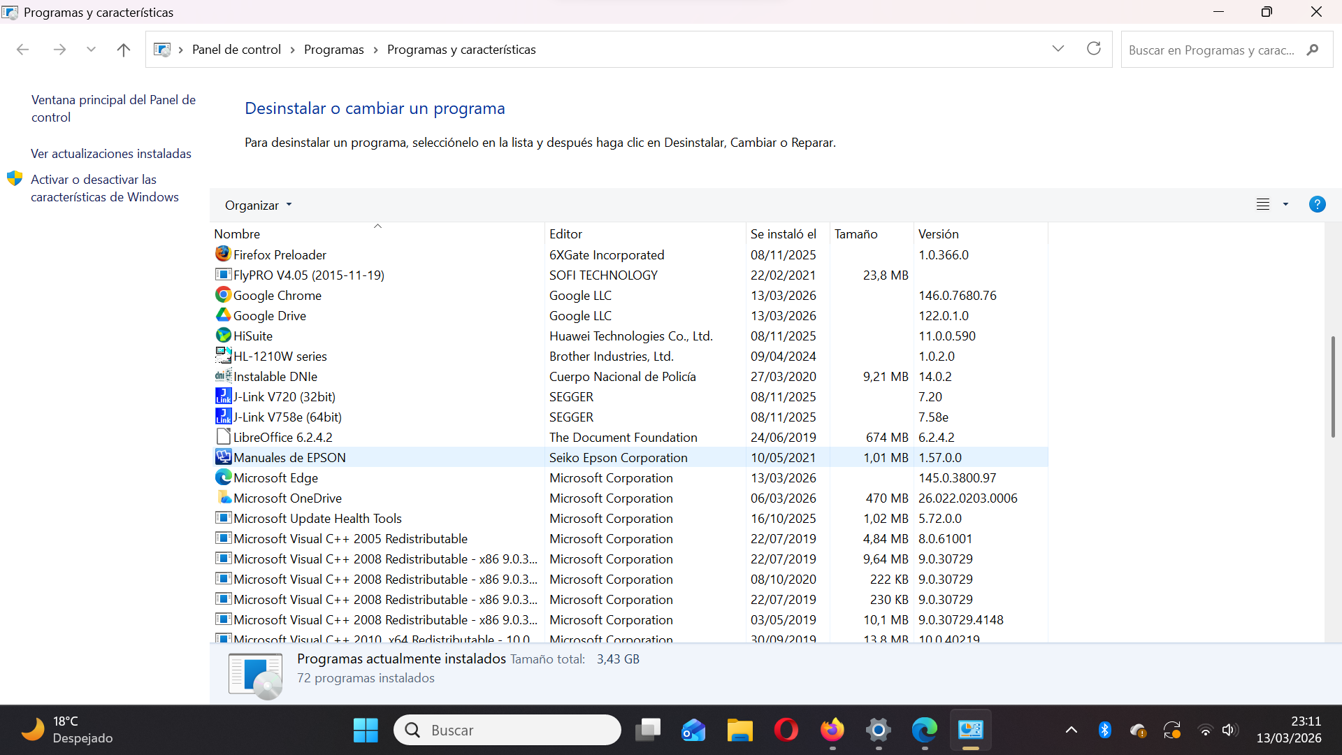

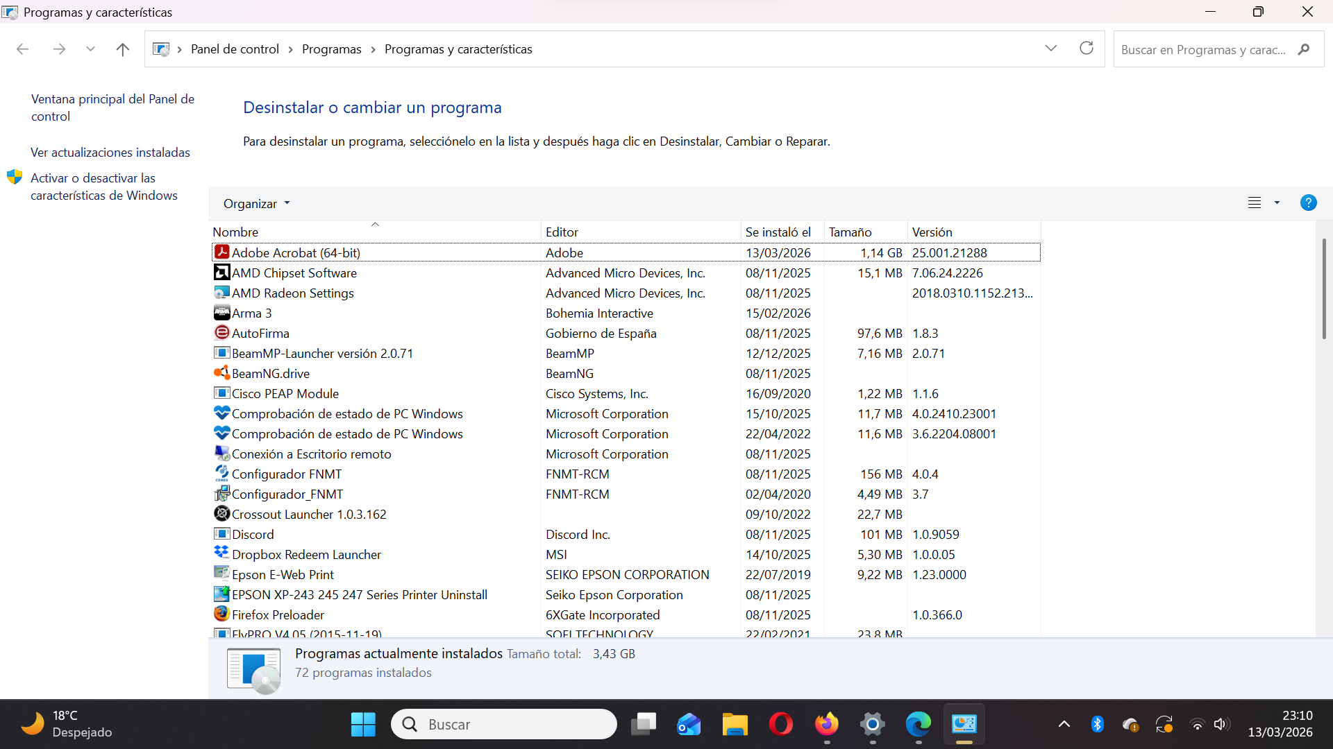

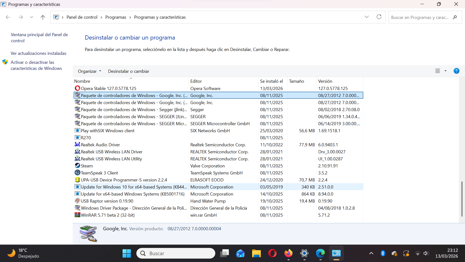

Ahora, @Josee, realice usted los siguientes pasos que le indico a continuación:
:one: Un clic en el Botón de Windows ( capt1) (Se encuentra en la parte posterior izquierda)
:two: Y escriba lo siguiente:
ejecutar
:three: Y aparecerá una pantalla similar a la que se muestra a continuación:
:four: Seguidamente pulse la techa: Enter (Intro) de su ordenador.
:five: Aparecerá la siguiente pantalla y seguidamente escriba lo siguiente:
Appwiz.cpl

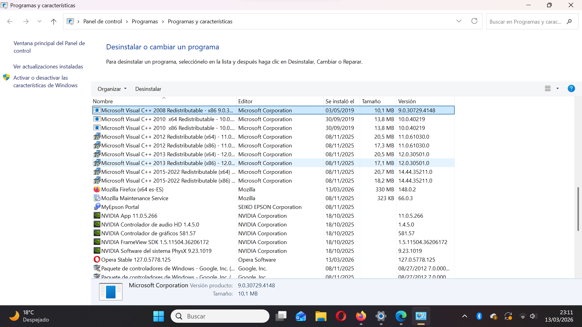

:seven: Un clic en la pestaña que se refleja: capt5 (Tal como se refleja en la pantalla anterior).
:eight: Aparecerá una pantalla similar a esta:
Listo.

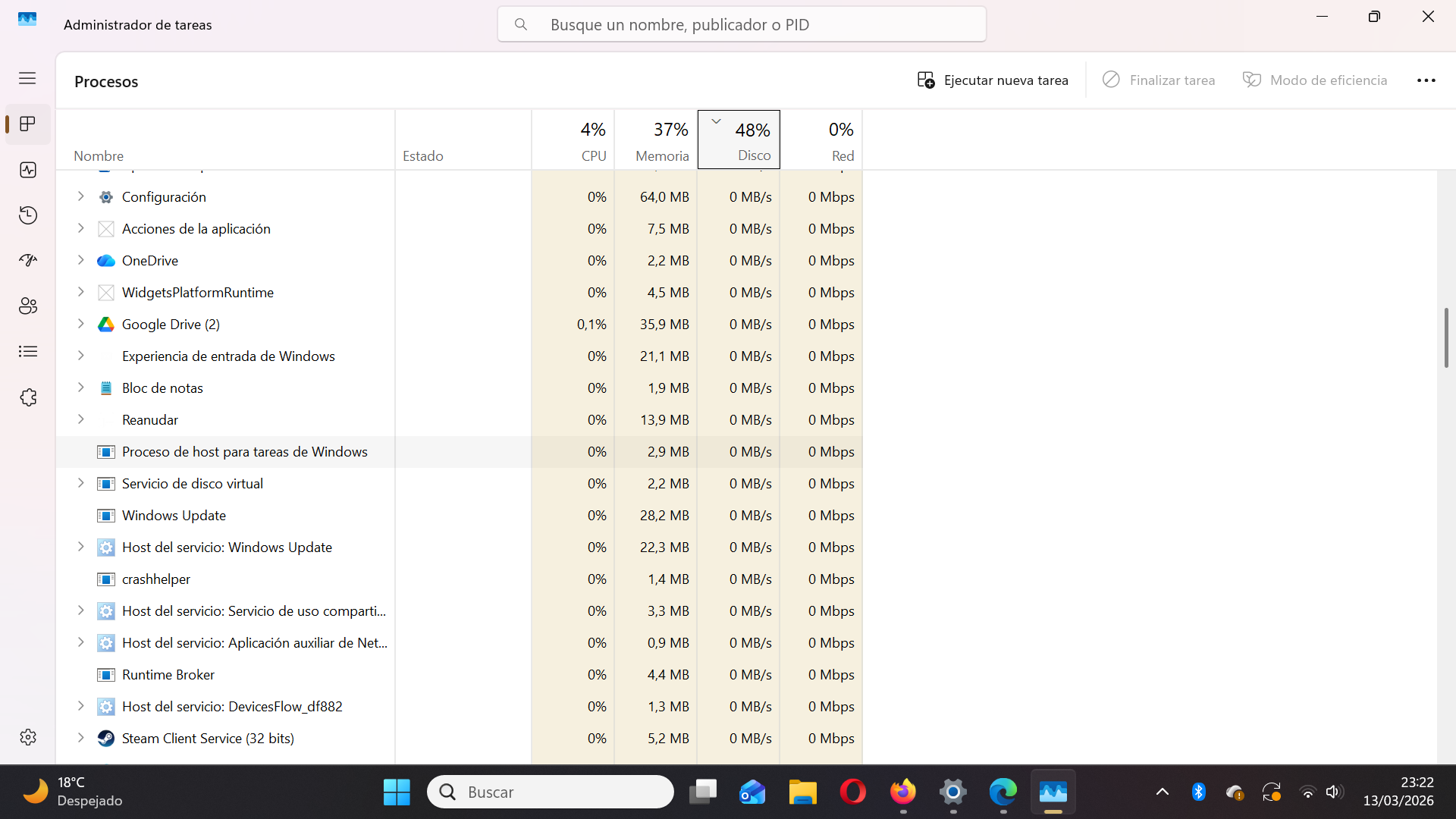

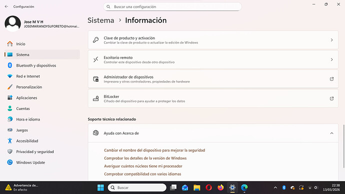

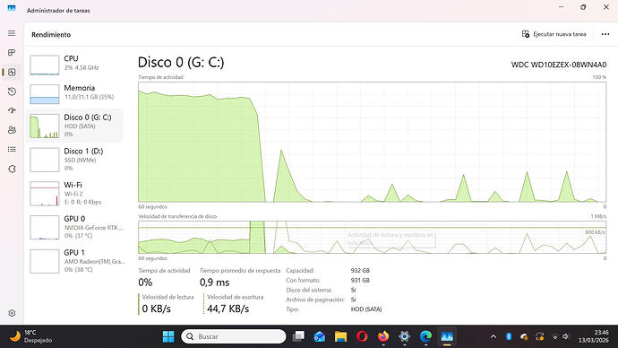

Ahora @Josee, realice usted los siguientes pasos que le indico a continuación:
:one: Haga clic en el: botón de Inicio: (capturada851) (Se encuentra en la parte posterior izquierda)
:three: Escriba usted el siguiente parámetro que se refleja a continuación:
taskmgr.exe
:four: Quedará de la siguiente manera:
capt4
:six: pulse la tecla: Enter y acepte todo lo que le sale en la pantalla.
Ahora @Josee, realice usted los siguientes pasos que se le indican a continuación:
:two: En la parte izquierda busque y un clic en la pestaña que se refleja: capt9 (Tal como aparece en la pantalla anterior).

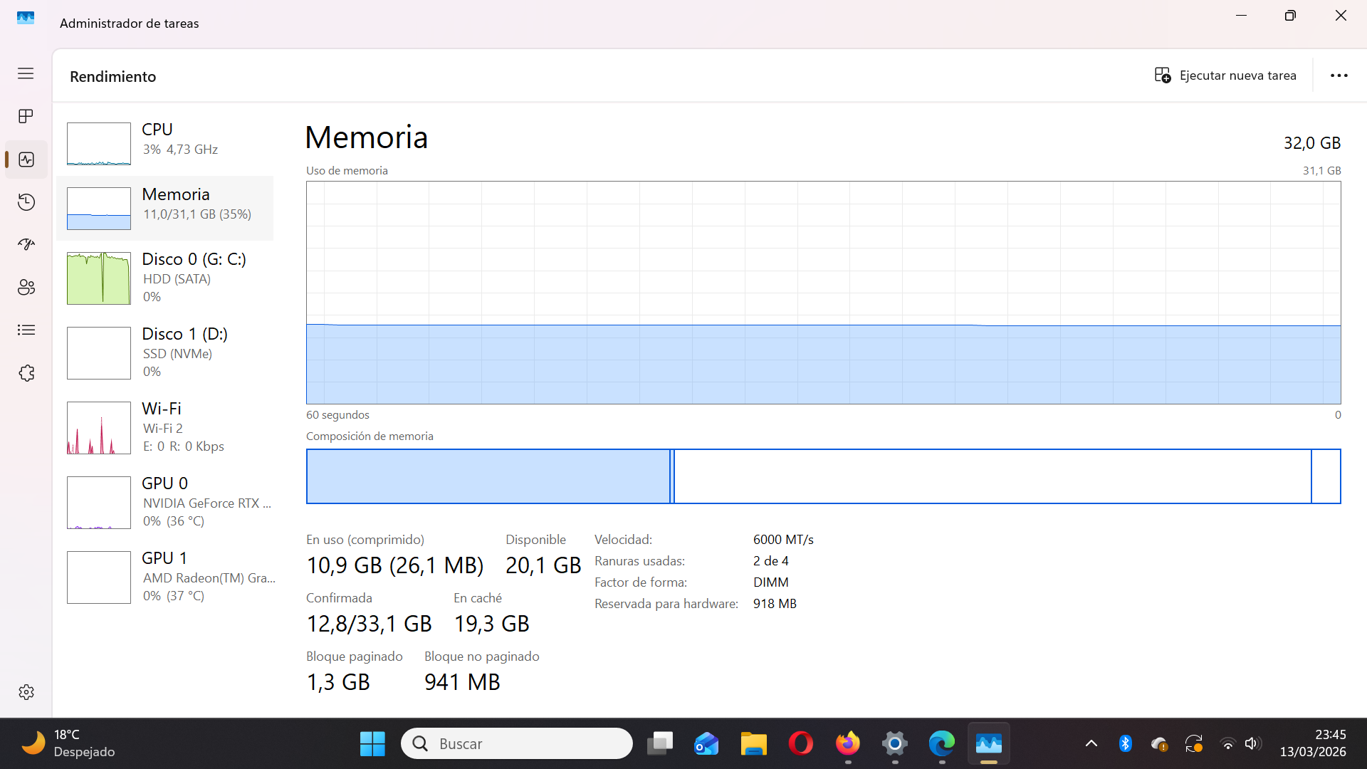

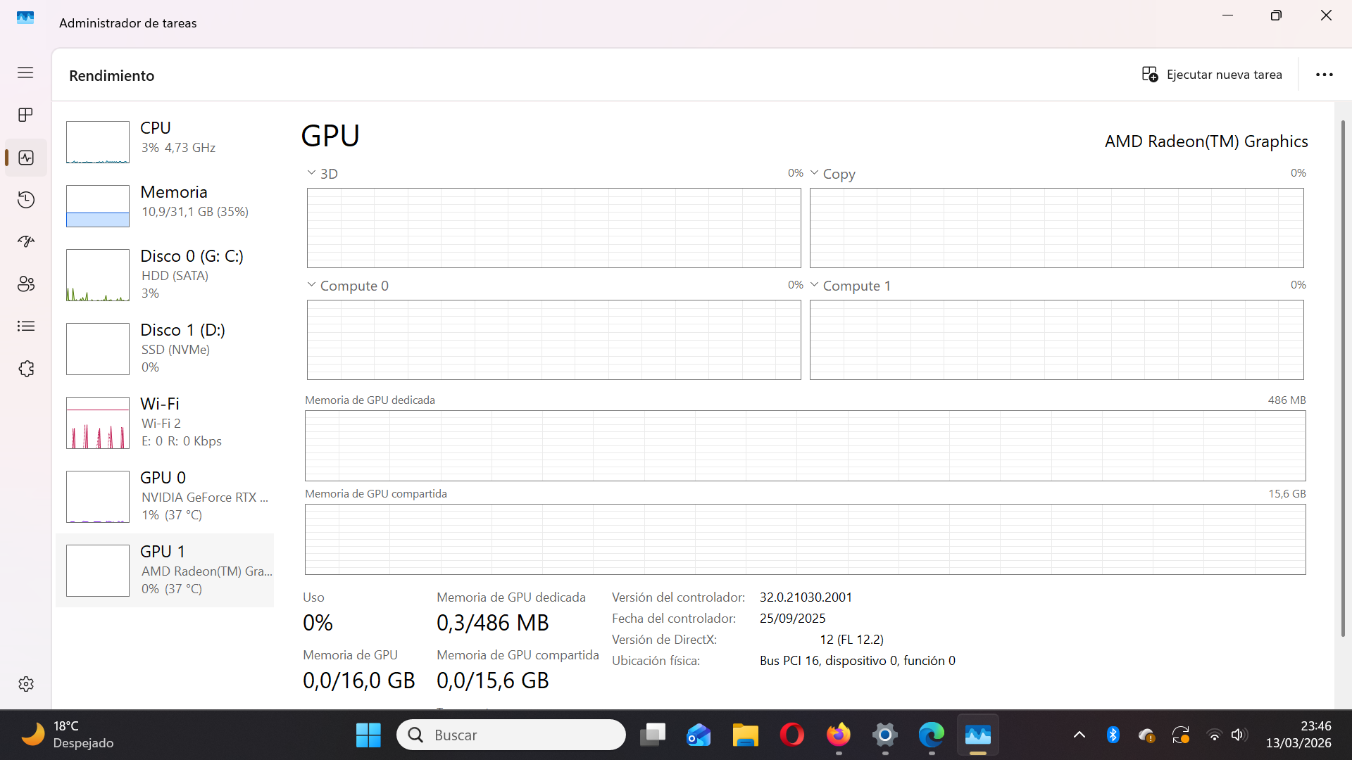

:two: Un clic en la pestaña que pone: capt11 tal como se refleja en la pantalla anterior. (Se encuentra en la parte izquierda)
Maximice la pantalla y mándeme una ó varias Captura de Pantalla con todo lo que se refleje

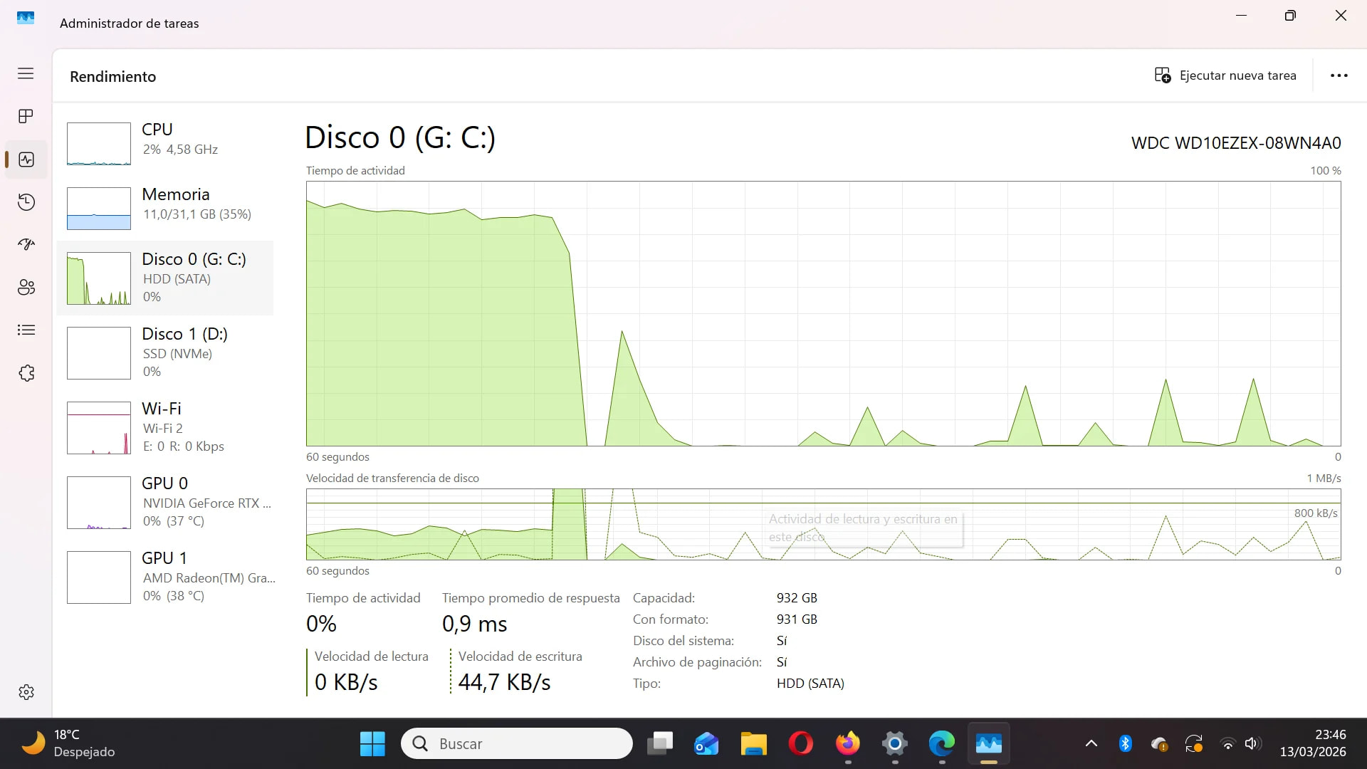

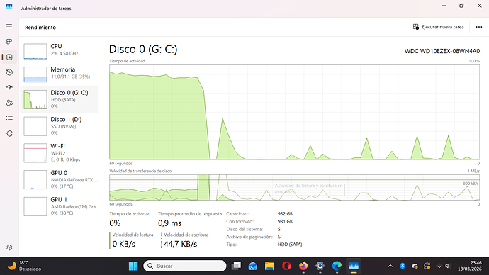

@Josee, el problema de ralentización se presenta en su ordenador debido a que usted tiene un Disco Duro HDD instalado como su: Disco Principal instalado en en primer lugar como su: Sistema Operativo Windows 11 y debería tener en: PRIMER LUGAR el Disco Duro SSD instalado como: Disco Duro SSD como: DISCO DURO SSD en su: DISCO PRINCIPAL de su Sistema ya que eso arregla por completo el problema que usted tiene de ralentización en su ordenador como aquí se refleja en la siguiente pantalla de su ordenador:
Como se refleja en su ordenador en la captura anterior que refleja lo siguente:

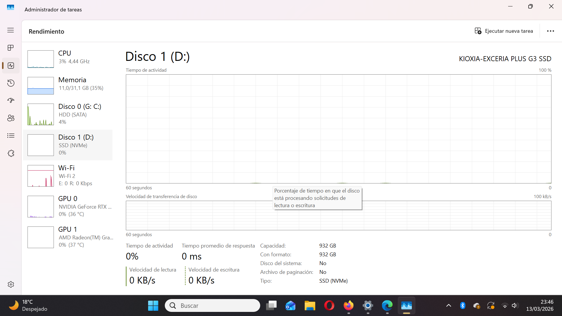

:one: capt11
:two: capt12
:three: capt13
@Josee, si quiere solucionar el problema de Ralentización de su ordenador tiene que formatear de nuevo su ordenador e instalar en primer lugar como: DISCO DURO SSD su SISTEMA OPERATIVO WINDOWS 11 en: PRIMER LUGAR como: DISCO DEL SISTEMA y dejar los siguientes: DISCOS DUROS HDD (como almacenamiento) en su ordenador y con ello se solucionan todos los problemas de ralentización que presenta su ordenador ya que si no lo hace de esa forma siempre va a presentar el mismo problema de ralentización en su ordenador.
@Josee, yo le puedo eliminar todos los virus e infecciones que presenta su ordenador pero el problema que presenta de ralentización en su ordenador lo va a seguir presentando si no realiza lo que le he explicado en este tema.

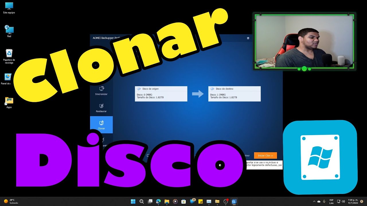

@Josee, aquí le dejo un video explicativo de cómo clonar su: **SISTEMA OPERATIVO WINDOWS 11 de su: DISCO DURO HDD a su: NUEVO: DISCO DURO SSD INTERNO que usted se compre realizando todo el proceso con el programa: AOMEI Backupper Professional en cual te explica a continuación en el siguiente vídeo que se refleja a continuación:
