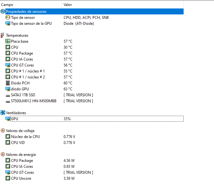

3.1 Me pide que vaya a la tienda de windows y me lo descargue también de ahí (que use ese samsung update) --> da error “no responde” y me pide que instale “un paquete adicional”. Instalo. - me pregunta varias veces si estoy seguro… ¿de verdad es necesario, windows? Cuando le digo que si a todo…ahí se queda de momento, pillado con los circulitos. Y eso que tengo un ssd, pero igual, el procesador está bastante caliente - o el chip gráfico- y todos estos procesos se ve que lo calientan más aún. Y eso que le cambié la pasta térmica ayer… para nada. Esto sigue calentándose. Y bloqueada la instalación. En fin…

lo bueno es que ya está TODO en su sitio y todo funcionando. La temperatura no pude gestionarla-reducirla mejor-mas así que así se queda, un poco mejor que antes con el 10. Y 4gb de ram tampoco se le puede pedir peras. Pero con el SSD va de fábula actualmente. Si le da problemas, pues…volveré por aquí. El caso es que compré una licencia de windows 10 home en ebay… para nada, pero en fin, 4 euros.
