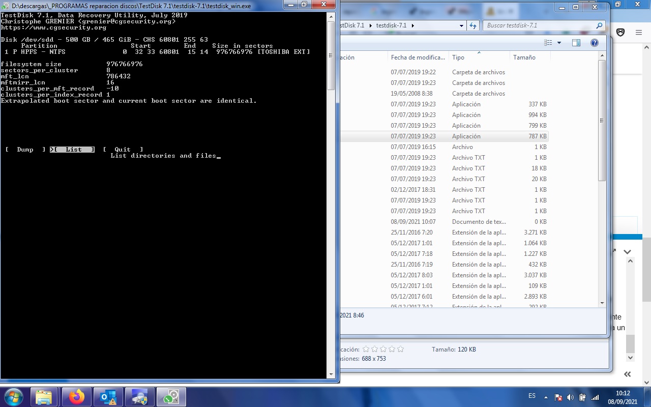

Entonces ejecuté el chkdsk con esperanza de que este programa pudiera acceder y arreglarlo y al escribir la línea de comando y darle intro se quedó bloqueado, pero lo dejé unos minutos así y empezó a escanear registros del disco… Parece que es accesible, pero lentamente, como si estuviese ocupado con un bucle de lectura…
Entonces tuve el mismo problema de siempre con el chkdsk, al principio iba comprobando muchos registros a la vez (bien)pero llegado un momento me indicaba que había registros ilegibles y después me escaneaba los registros uno a uno, con medio minuto de tardanza de comprobación entre registro y registro, siendo unos 6000 registos faltantes!. Como eso no lo puedo dejar así tanto tiempo apagué. Además se me calentaba el portátil tanto que al reiniciar se apagaba sólo si más en unos segundos. Al dejarlo enfriar se solucionó eso.

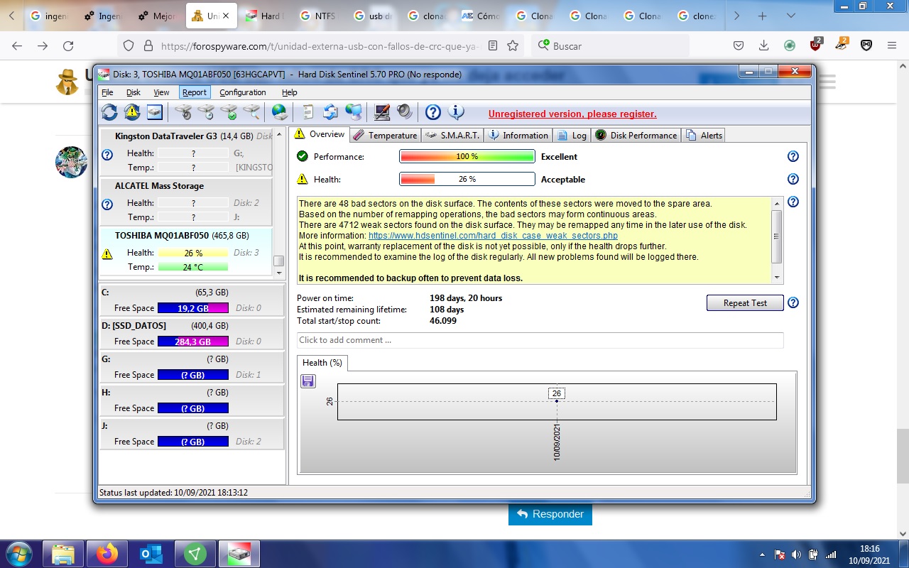

¿Alguien me puede diagnosticar qué le pasa a este disco y cómo puedo recuperar los datos mediante algún software que no sea chkdsk, para windows 7?. Tengo otra unidad externa más nueva donde podría hacer un backup.
