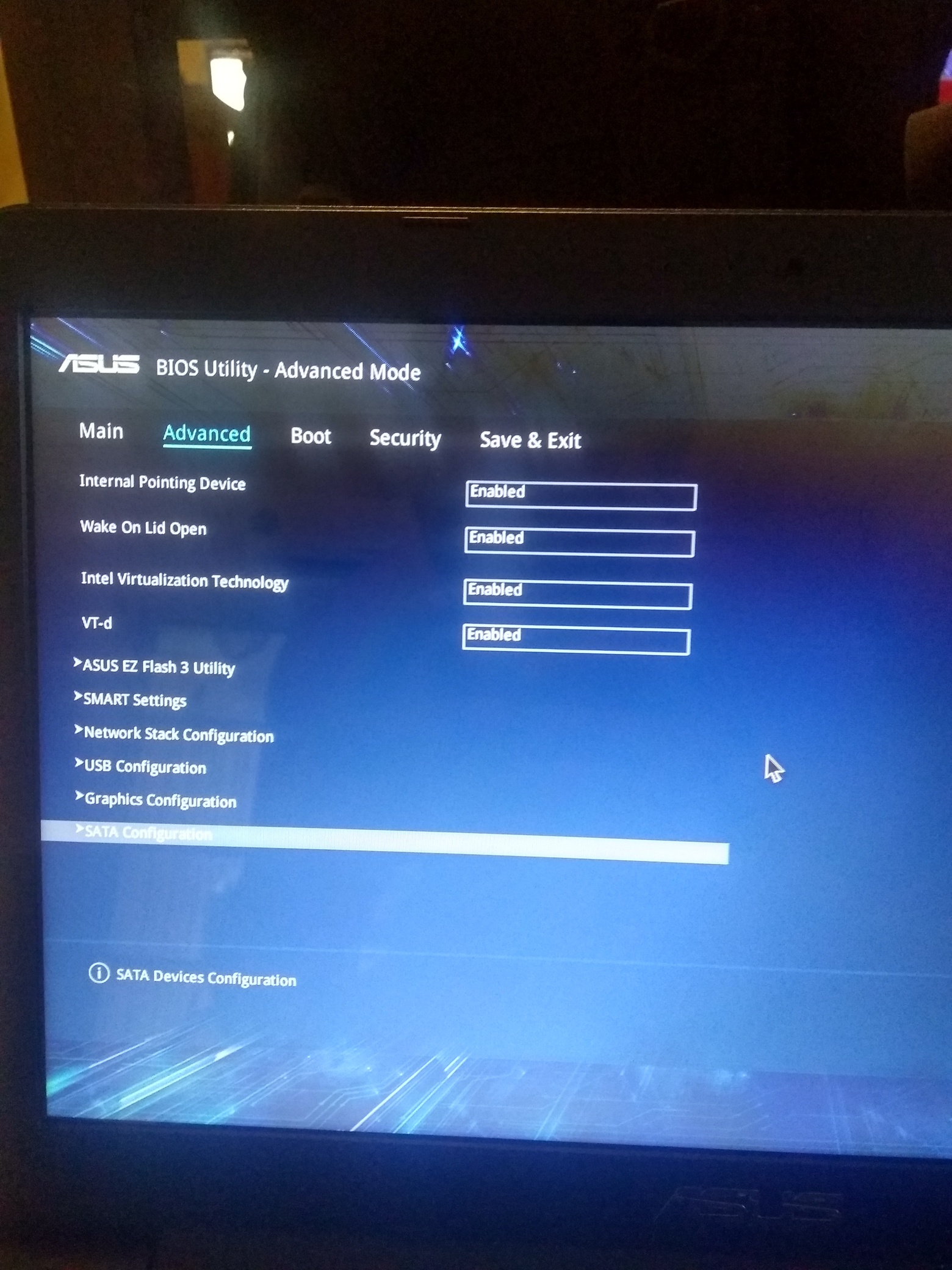

Hola chicos, me trajeron una laptop de Marca asus, para reparar el sistema, pero la BIOS UEFI, no guarda los cambios del Orden de Booteo, al poner el pendrive primero, guardo y salgo los cambios, se resetea por así decirlo, ya que al entrar esta primero, pero no arranca el pendrive. Ya he probado con 2 pendrives de diferente marca y almacenamiento. ¿Que puede ser?

Posiblemente tenga habilitada la opción “Secure Boot Control” y deshabilitada la opción “Launch CSM” … un saludo
Hola Marcelino, no encontre esa opcion, pero deshabilite esta e igual no guarda… Cada vez que guardo y salgo me salta “Save and reset configuration” o algo asi… La BIOS no se cual es, no me dice el modelo
En “Secure boot” aparece “Secure boot control” y estaba activada, pero la deshabilite
EDIT: En “Boot Priority” aunque ponga el USB primero, y el “Windos Boot Manager” no guarda, se resetea nuevamente

“Secure Boot Control” que es la que encontró … la deshabilito …Ok
Busque la opción “Launch CSM” y la activa … normalmente se encuentra en la pestaña boot , sino la encuentra nos indica el modelo de portátil … un saludo
Hola no encontre nada en la pestaña “Boot” ni en ninguna otra
Es una Asus Notebook Modelo E402N
Pestaña boot*

Cuando se desactiva “Secure Boot Control” … es cuando permite cambiar la opción “Launch CSM” … teniendo esto en cuenta … quizá en algunos modelos aparezca la opción “Launch CSM” al desactivar “Secure Boot Control” … aunque parece que no es su caso.
Por lo que de seguro se trata de un procesador Intel Coffee Lake … en los cuales ya no esta disponible la opción “CSM” en bios
