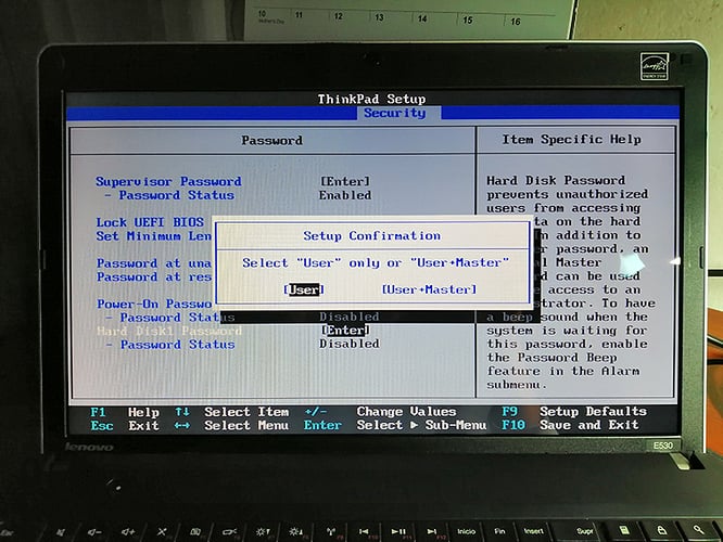

Hola de nuevo @Yago
La captura que nos colocas, indica que posees la contraseña de supervisor activada (Supervisor Password aparece como Enabled)
Es posible que hayas cambiado o desactivado la misma, pero, es posible no hayas guardado los cambios
Trata de desactivar la clave de supervisor para que puedas modificar la misma, para eso, vas al apartado de Security > Supervisor Password y cambias la opción Enabled a Disabled
Si te pide la clave actual y no te acuerdas de la misma, nos avisas
Hola @ArnaldoMuf,
El setup de mi BIOS no me deja cambiar la contraseña que me indicas, no permite seleccionar ese campo, lo único que puedo cambiar es el password de mi disco duro ’Hard Disk1 Password’ (¿?)
Te copio la imagen:

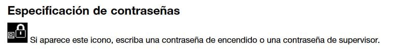

Hola compañeros … una aclaración :
Pienso que a lo que se refiere @ArnaldoMuf es que no le deja cambiar la contraseña de supervisor … por que no introdujo la contraseña cuando aparece el símbolo para acceder a bios como supervisor … que serie este símbolo:
Resumiendo …¿recuerda usted la contraseña (password) que introdujo en su día? … si la recuerda introduzca la contraseña cuando aparezca dicho símbolo y cambie manualmente la fecha y hora

Para que se entienda … usted pudo desactivar otra contraseña de las varias que se le pueden habilitar … o simplemente cuando quito la contraseña de supervisor no pulso F10 para guardar los cambios.
Aunque tiene desactivado Lock UEFI BIOS Settings … la contraseña de supervisor esta activa … si cuando le aparece el símbolo introduce la contraseña le permitirá realizar todos los cambios … si simplemente pulsa “enter” se entra en bios pero algunas opciones estarán desactivadas.
Sabemos que la contraseña de supervisor esta activada … por que asi lo indica los bios …Supervisor Password aparece como “Enabled” (enabled significa habilitado) … por supuesto también lo sabemos por que le aparece el símbolo que le indicamos (si no esta habilitada simplemente no aparece el símbolo) … también lo sabemos por que no le permite desactivar la contraseña de supervisor

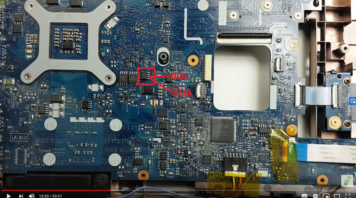

La manera de desactivar la contraseña de supervisor sin conocer la contraseña seria algo parecido a lo que se hace en este video https://www.youtube.com/watch?v=FW-RLkzjAS8 es decir intentar hacerlo por las malas … provocar un error … desmontar el portátil … localizar el EEPROM en su placa… identificar los pines SCL y SDA … puentearlos siguiendo un procedimiento (el video es orientativo no especifico para su portátil)

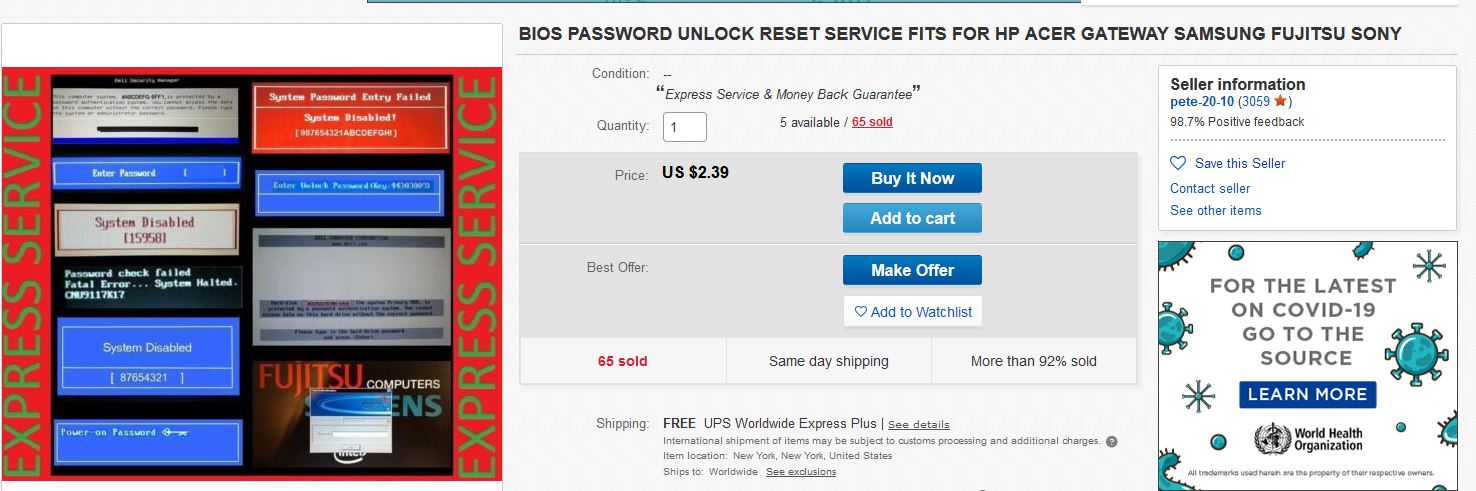

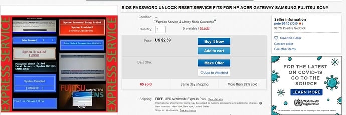

Volviendo al tema de mi muy posible solución, encontré un artículo de venta en e-bay en la que ofrecen un manual de resteo de contraseñas para la BIOS de diferentes marcas de equipos y hay uno para el mío, están en formato PDF y en inglés y lo envían por e-mail una vez hecha la transacción. Solo necesito contactar con el vendedor y consultarle si es aplicable para mi equipo con el Nº de serie que le indique. Lo bueno que está a un precio acequible y con un pequeño descuento con un código que tiene por tiempo limitado, teniendo en cuenta que no encuentro a un técnico disponible por la cuarentena y más aún para evitar correr riesgo de contagio.
Voy a tratar con el vendedor y espero tener buenas noticias en las próximas horas, gracias a ambos por su apoyo muchachos

No sabemos a que anuncio se refiere … buscando encuentro algunos de este tipo:
Este tipo de anuncios se basa en que algunos modelos … si se introduce incorrectamente tres veces la contraseña aparecer un código … de este tipo
Y introduciendo dicho código https://bios-pw.org/ genera una contraseña maestra … que en muchos casos funciona … pero no veo que este portátil al introducir tres veces una contraseña incorrecta muestre un código.
Otro tipo de anuncios que podría haber digamos son para profesionales … pues se necesita herramientas especificas … resumiendo …desoldar el chip … meterlo en un programador de bios para hacer una copia … envías esa copia … y te envían la copia que enviaste pero sin las contraseñas activadas … lo cargas en el chip … y lo vuelves a soldar.
A titulo informativo … por si después de cambiar la pila no soluciona el problema … o simplemente desea desactivar la contraseña de supervisor … le subo una imagen de una placa lenovo thinkpad E530 para que localice los pines SCL y SDA
Sí lo sé también, ese caso de solución no aplica para la mía ya que no me bota ningún código la primera vez que intenté probando si era mi solución.
La que encontré es distinta.
Gracias por esa toma de todas maneras me será de utilidad, recién hoy voy a contactar con el vendedor y espero que me responda la consulta que tengo de ese manual para ya hacer la compra.

En este portátil … primero es necesario desmontar la parte base … y esto permite desmontar la parte superior … si al introducir el desmontador (para quitar los chips de presión) no se desmontan las tapas de seguro es que queda algún tornillo que lo impida … nunca hay que forzar.
Existen varios videos específicos para desmontar su modelo concreto de portátil … y borrar las contraseñas … por ejemplo este https://www.youtube.com/watch?v=G3nH-85vYKQ aunque en este video vemos que el técnico incluso realiza soldaduras para resetar la contraseña de supervisor … dese cuenta que lo que esta soldando simplemente un interruptor para facilitar el trabajo … es decir … en vez de hacer un puente con un objeto metálico … suelda un interruptor para realizar el puente mediante el interruptor … pulsandolo cuando quiere puentear los pines SCL y SDA
