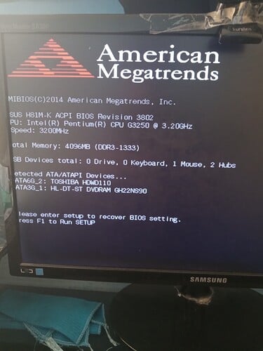

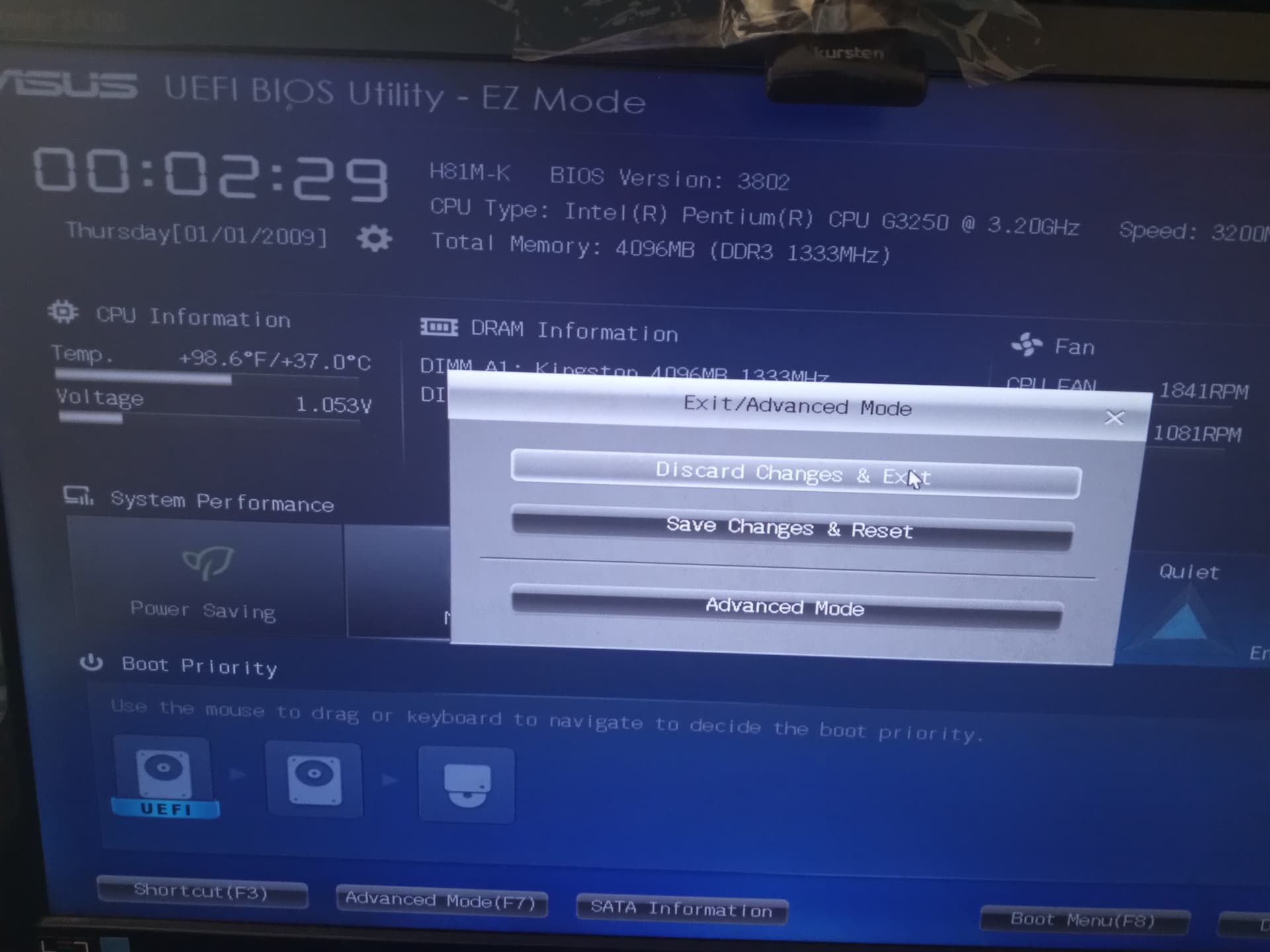

Saludos, cada vez que enciendo la PC me aparece el logo de American Megatrends; por lo que le pulso al botón F1 para pasar a la pantalla de la BIOS y de ahí le doy a salir para que finalmente me inicie Windows.
Incluso le cambié la pila pero sigue dándome el mismo problema
Gracias de antemano

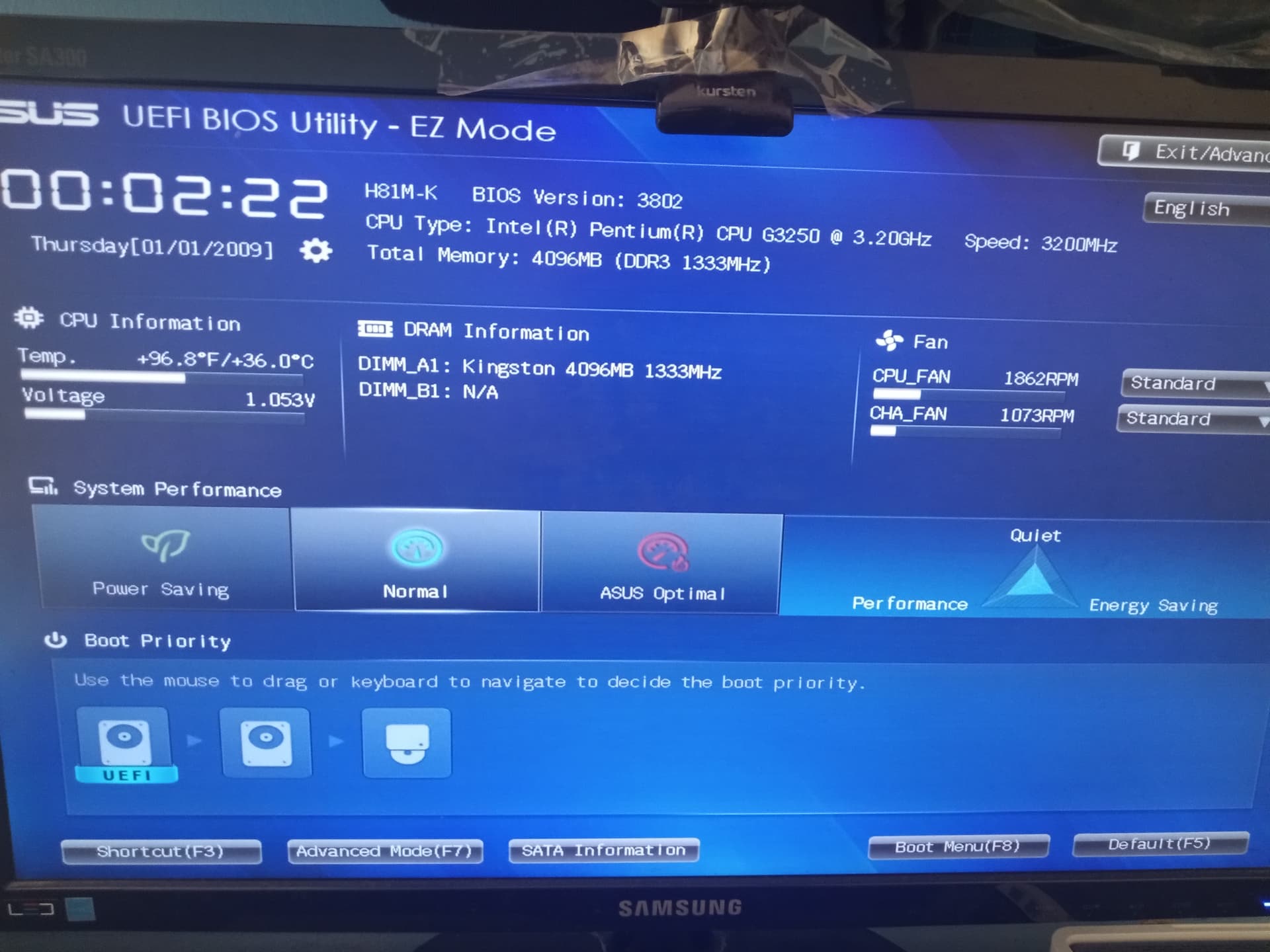

Si entrastes en la bios y cambiastes algo, lo unico es entrar en bios y poner como arranque Hard Disk y te arrancara directamente del disco duro donde tenemos instalado Windows o otro.
Si le corrijes la hora a la BIOS y luego la apagas. ¿Sigue perdiendo la hora? (Con la batería nueva?) Puedo observar en la fotografía que la hora está desconfigurada.
