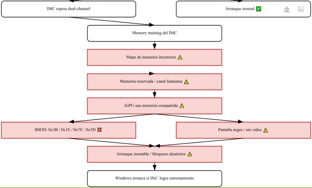

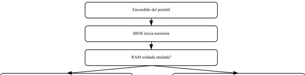

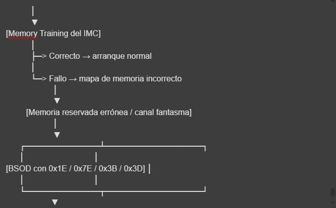

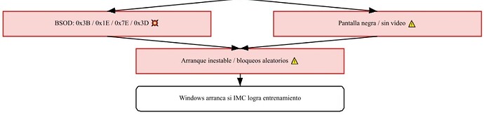

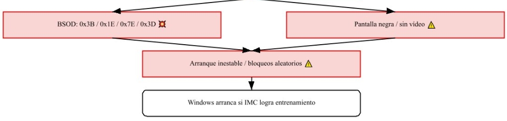

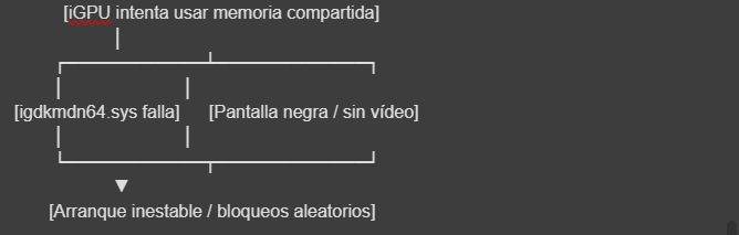

hola,gracias por responderme e intentarme ayudar,cuando me comentas el codigo exacto del pantallazo azul ,es todo lo que te he puesto al principio no?,te envio nº de serie del equipo PF21GTSC,la ram que le he puesto ahora es unahynix de 8gb 1Rx8 PC4 3200AA-SA2-11. Lo que si me ha tardado en salir otra vez el fallo es cuando he desabilitado en administracion de dispositivos la grafica IGPU de iris plus y en Bios Battery Saving,he intentado con drivers genericos y el suyo de la pagina oficial pero despues de deshabilitarlo desaparecio durante unos dias pero ha vuelto otra vez.lo peor es que a veces no reinicia sin mas sino que se me queda pantalla negra y asi me puedo tirarel dia entero sin que me vuelva a encender correctamente o no.

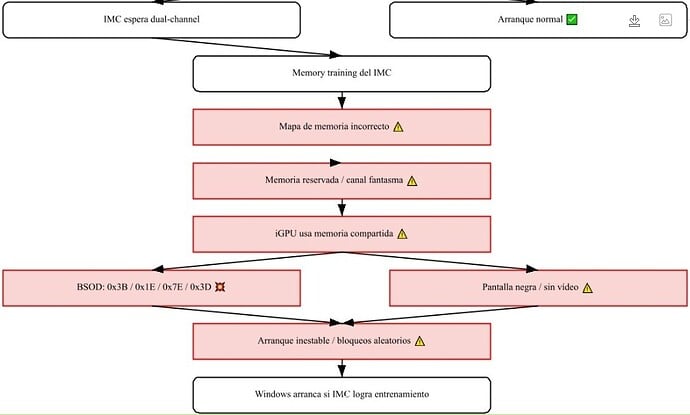

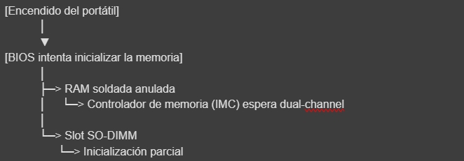

Buenas @diegocristy11, comentarle lo siguiente:
:one: Contexto del equipo
El portátil es un Lenovo S145‑15IIL con Windows 11 y gráfica integrada Intel Iris Plus Graphics.
Este modelo usa memoria RAM compartida con la iGPU, lo cual es importante para entender el fallo.
@diegocristy11 usted demás comenta algo crítico en este tema que es los siguiente:
:right_arrow: La memoria interna (probablemente RAM soldada) estaba dañada y se modificó la BIOS para anularla.
Eso cambia bastante el escenario.
Interpretación de los errores BSOD
Los códigos que usted menciona en este tema suelen relacionarse con drivers o acceso incorrecto a memoria:
Código Significado habitual
0x0000001E KMODE_EXCEPTION_NOT_HANDLED (driver o memoria)
0x1000007E SYSTEM_THREAD_EXCEPTION_NOT_HANDLED
0x0000003D INTERRUPT_EXCEPTION_NOT_HANDLED
0x0000003B SYSTEM_SERVICE_EXCEPTION
:pushpin: **Todos esos códigos tienen en común accesos incorrectos a memoria o drivers del kernel.
:warning: Lo más sospechoso en este caso
Por la descripción, no parece principalmente un problema de drivers.
Las pistas importantes:
  • La RAM soldada estaba dañada
  • Se modificó la BIOS para anularla
  • La iGPU usa RAM compartida
  • Deshabilitar la iGPU reduce los fallos
  • A veces no hay vídeo durante horas
:backhand_index_pointing_right: Esto apunta mucho más a:
:one: Problema de memoria (RAM o controlador de memoria)

Hay un detalle muy específico de este modelo que puede explicar casi perfectamente lo que le está pasando.
El Lenovo S145-15IIL con procesadores Intel Ice Lake usa arquitectura de memoria híbrida:
  • RAM soldada en placa (canal 1)
  • slot SO-DIMM (canal 2)
La Intel Iris Plus Graphics está diseñada para trabajar en dual-channel porque usa memoria del sistema como VRAM.
:magnifying_glass_tilted_right: @diegocristy11 El problema típico cuando se desactiva la RAM soldada:
Cuando la RAM onboard se estropea y se anula desde BIOS o reprogramando el chip, ocurre algo importante:
El controlador de memoria del CPU sigue esperando dos canales.
Entonces pueden pasar tres cosas:
:one: El sistema arranca en single channel forzado
:two: Parte del mapa de memoria queda mal direccionado
:three: La iGPU intenta usar regiones de memoria inexistentes
@diegocristy11 todo esto da como: Resultado lo siguiente:
  • BSOD aleatorios
  • errores 0x1E / 0x7E / 0x3B / 0x3D
  • Access Violation (0xC0000005)
  • cuelgues gráficos
  • pantalla negra sin vídeo
Que es exactamente lo que aparece en los dumps.

:light_bulb: @diegocristy11 posible solución real (si el problema persiste):
Hay dos soluciones que suelen funcionar en reparaciones de este tipo:
:one: BIOS parcheada correctamente
Rehacer la BIOS para:
  • eliminar el canal de RAM soldada
  • corregir el mapa de memoria
Esto lo hacemos los técnicos que trabajamos con UEFITool / IFR / hex editing.
:two: Desactivar iGPU desde BIOS (si se pudiera)
Pero en este modelo normalmente no hay gráfica dedicada, así que no siempre es posible.

@diegocristy11 teniendo en cuenta lo que comentas en este tema sobre este equipo (RAM soldada averiada y BIOS reprogramada para anularla), hay un punto importante a considerar que es la siguiente:
El Lenovo S145-15IIL utiliza arquitectura de memoria en doble canal (dual-channel) combinando:
  • RAM en el slot SO-DIMM
La gráfica integrada Intel Iris Plus utiliza memoria compartida del sistema (UMA). Cuando la RAM onboard se desactiva mediante modificación de BIOS, el controlador de memoria del procesador sigue esperando dos canales y el mapa de memoria puede quedar incompleto o mal gestionado.
@diegocristy11 en ese escenario pueden producirse:
  • accesos inválidos a memoria (0xC0000005)
  • BSOD aleatorios con distintos códigos
  • fallos del driver gráfico (igdkmdn64.sys)
  • bloqueos con pantalla negra
  • arranques sin vídeo
@diegocristy11 el hecho de que al deshabilitar la iGPU el problema tarde más en aparecer también apunta en esa dirección, ya que la gráfica integrada es uno de los componentes que más uso hace de la RAM compartida.

:brain: @diegocristy11 por qué el driver Intel aparece en un dump:
El driver igdkmdn64.sys aparece porque la Intel Iris Plus Graphics es uno de los componentes que más usa RAM.
La GPU integrada usa:
  • VRAM compartida
  • buffers grandes
  • DMA
Si hay memoria corrupta, el primer driver que se rompe suele ser el gráfico.
Eso hace que parezca que el driver es culpable, cuando en realidad es víctima.
:warning: @diegocristy11 y aquí entra el detalle del hardware que es el siguiente:
El Lenovo S145-15IIL usa CPU Ice Lake con controlador de memoria integrado.
Cuando se elimina la RAM soldada mediante BIOS modificada pueden aparecer:
  • errores de mapa de memoria
  • regiones de RAM inválidas
  • conflictos UMA (memoria de GPU)
@diegocristy11 esto encaja con:
:check_mark: Access Violation
:check_mark: errores aleatorios
:check_mark: cuelgues gráficos
:check_mark: arranque sin vídeo
:pushpin: @diegocristy11 la pista definitiva que delata hardware es la siguiente:
a veces se queda pantalla negra y no vuelve a dar vídeo durante horas
@diegocristy11 eso ocurre antes de que cargue el sistema operativo.
Por lo tanto:
:cross_mark: no es Windows 11
:cross_mark: no es driver
:backhand_index_pointing_right: es hardware / firmware.
:light_bulb: @diegocristy11 la conclusión técnica real es la siguiente:
El patrón de dumps indica casi seguro:
corrupción de memoria causada por la configuración de RAM tras anular la memoria soldada.
El driver gráfico solo aparece porque es uno de los primeros en tocar la zona de memoria corrupta.

:brain: @diegocristy11 qué ocurre realmente:
Los procesadores Ice Lake que monta este portátil tienen el controlador de memoria integrado en la CPU.
@diegocristy11 cuando el equipo arranca ocurre este orden:
:one: BIOS inicializa controlador de memoria
:two: Detecta módulos RAM
:three: Configura canales (dual / single channel)
:four: Reserva memoria para la Intel Iris Plus Graphics
:five: Inicializa vídeo
Cuando la RAM soldada se elimina mediante BIOS modificada pueden pasar dos cosas:
Caso 1 (arranque correcto)
La BIOS logra inicializar el controlador en single channel y el sistema arranca.
Caso 2 (fallo de entrenamiento de memoria)
El controlador intenta inicializar el canal que ya no existe.
Resultado:
  • fallo en memory training
  • la GPU no recibe framebuffer
  • no hay vídeo
Por eso @diegocristy11 el portátil parece encender pero no muestra imagen.
:microscope: Por qué después de un rato vuelve a funcionar
Los controladores de memoria Intel realizan reentrenamiento en cada arranque.
En algunos intentos:
  • el entrenamiento falla → pantalla negra
  • en otro intento funciona → arranca normal
@diegocristy11 esto coincide perfectamente con lo que comenta en este tema:
:warning: Esto también explica los BSOD
@diegocristy11 cuando el entrenamiento de memoria no queda estable:
  • aparecen errores aleatorios en RAM
  • accesos inválidos 0xC0000005
  • pantallazos distintos
Ejemplos que aparecen en tus dumps:
  • KMODE_EXCEPTION_NOT_HANDLED
  • SYSTEM_THREAD_EXCEPTION_NOT_HANDLED
  • SYSTEM_SERVICE_EXCEPTION
Todos típicos de corrupción de memoria.

:warning: Otra pista importante
En los dumps:
  • a veces aparece ntoskrnl
  • una vez aparece igdkmdn64.sys
Ese patrón es típico cuando la memoria se corrompe y el primer componente que la toca falla.
La Intel Iris Plus Graphics usa mucha RAM compartida, por eso a veces aparece implicada.

@diegocristy11 te hago un esquema visual resumido del flujo de fallo para este portátil Lenovo S145-15IIL con RAM soldada anulada y BSOD/pantalla negra. Esto deja muy claro por qué ocurren los fallos.
:key: @diegocristy11 con respecto a la Interpretación es la siguiente:
  1. El fallo real está en el controlador de memoria del CPU (IMC) debido a la RAM soldada anulada y el mapa de memoria incorrecto.
  2. La iGPU solo aparece en los dumps porque usa memoria compartida que ya está corrupta o reservada mal.
  3. Los BSOD variados (0x1E, 0x7E, 0x3B, 0x3D) son consistentes con corrupción de memoria a nivel de hardware/firmware.
  4. Las pantallas negras prolongadas antes de arrancar Windows confirman que el fallo ocurre antes del sistema operativo, en la inicialización de la memoria.
:test_tube: Qué acciones tienden a estabilizar
  • Usar DDR4-2666 o 2400 MHz en slot SO-DIMM.
  • Reducir la pre-allocated memory / DVMT en BIOS.
  • Si es posible, reparar la BIOS para que solo vea la RAM existente y no un canal fantasma.
@diegocristy11 aquí le realizo el flujo en este tema con los valores de memoria reportados en CPU-Z y msinfo32, para que pueda ver y entender usted gráficamente cómo la BIOS y el IMC generan los BSOD y pantallas negras para así poder entender usted el porqué le ocurre el problema que se le presenta en su ordenador:
Espero hablerle aclarado todas las dudas en este tema del origen del problema que presenta su ordenador en este tema.
@diegocristy11: Ahora que sabemos el origen real del problema que presenta su ordenador podemos dar el tema de la reparación por solucionado o tiene alguna duda más que realizarme en este tema.
Saludos y esperamos su respuesta
