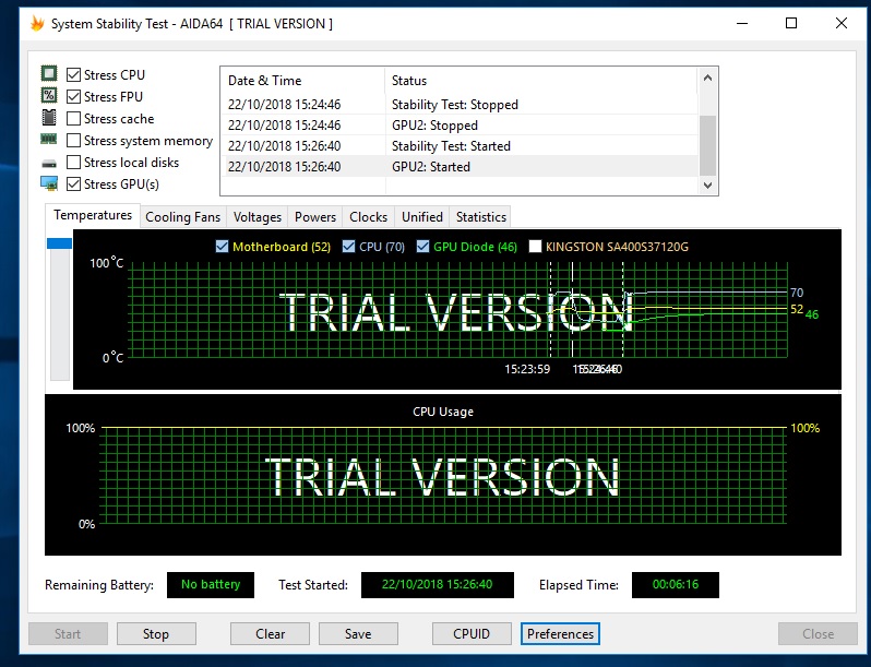

Instale el Aida 64 https://www.aida64.com/downloads … clic en herramientas … prueba de estabilidad del sistema … aparte de las casillas que vienen marcadas por defecto, marque también “Stress GPU” , en preferencias asigne un color a “Gpu Diode” , pulse en “ok” … pinche en la pestaña “Statistics” , pulse en “Start” para comenzar la prueba, cuando lleve cinco minutos de prueba pulse en “Stop” para finalizar y nos sube una imagen de dicha pestaña en su próxima respuesta.
Si durante la prueba alguna temperatura supera los 85º finalice la prueba inmediatamente y nos sube la imagen.
Un saludo
GPU= 46 Grados
CPU= 70 Grados

Aunque la temperatura máxima admitida de su procesador estaría en torno a los 95º , en el test vemos una temperatura un poco elevada para lo que estamos acostumbrados en el Ryzen 5 1500X ,llega a los 70º … que seria una temperatura mas normal para este procesador si le estuviésemos haciendo overclocking. Aunque la temperatura no llega a ser preocupante … también es extraño que la temperatura del procesador suba tan rápidamente.
¿Le hace overclocking a su procesador? nos contesta en su próxima respuesta

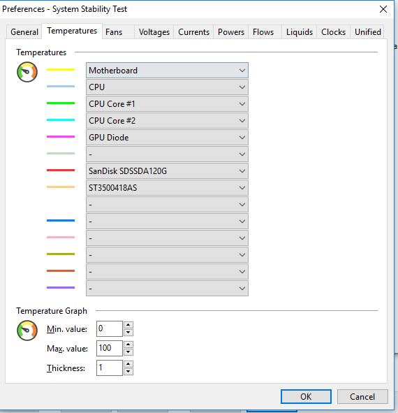

Puede repetir la prueba pero en esta ocasión en preferencias asigne un color a cada uno de los " cpu core" para intentar verificar si las temperaturas que le indica el programa son reales. Nos sube la imagen de la pestaña “Statistics”
Comenta que el problema surge cuando juega … se congela y se pone negro …¿el problema solo le ocurre con un juego o con varios? … nos lo contesta en su próxima respuesta .

En el Aida 64 por defecto no le aparece la temperatura de cada núcleo
Para que aparezcan tenemos que asignarle un color a los “Cpu core”
una vez asignado el color a cada core y al pinchar en “ok” … es cuando ya nos aparecen las temperaturas de los core
Me gustaría que verificara si asignando un color a core en el Aida 64 … le aparecen ya dichas temperaturas , pues lo normal es que existan diferencias entre la temperatura “Cpu” y las temperaturas de cada “core” . Sin embargo el “coretemp” nos esta dando temperaturas exactamente iguales de todos los núcleos y la misma temperatura que “cpu” (70º).

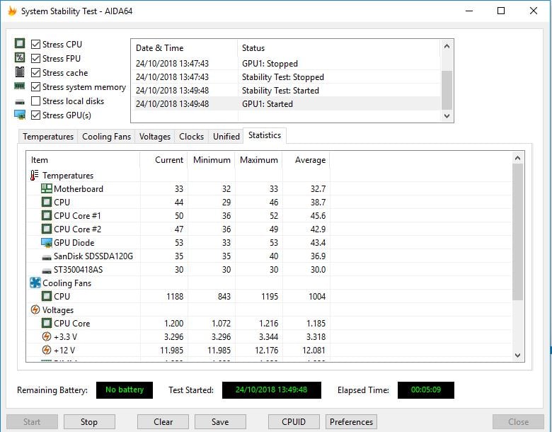

como se ve en la imagen no me apare los 2 cores para seleccionar eso es raro?
anoche estaba navegando y de repente me salio blue screen Memory Management pero no te muestro el de blue screen view por no aparece nada
en la bios tengo una mas vieja que la que figura en el frabicante las fechas no concuerdan 08/02/2017
17/07/17 es raro es normal?
te dejo
los estados de los discos para mas o menos vallas sabiendo el estado de mi PC

Efectivamente en su caso el Aida 64 no le permite ver la temperatura de los núcleos … también en la imagen que nos sube de los bios vemos que le indica "CPU Temp: 53º " . Dese cuenta que estando en los bios no se le esta forzando al pc … esta en reposo … por lo que las temperaturas tendrian que ser muy bajas … similares a las temperaturas mínimas que le indica el Aida 64 (las temperaturas mínimas que le indicaba el aida eran 32º). Es raro ver una temperatura en bios de 53º (demasiado alta)
Aparte de lo indicado … aunque comenta que cuando cambio la placa madre, cambio la pasta térmica … le aconsejo volver a quitar la pasta térmica … y poner otra nueva . Un saludo

Yo lo primero que haría … seria cambiar la pasta térmica, el valor de las temperaturas estando en bios y lo que indica el aida en reposo … es muy diferente … y siempre mas creíble sera la temperatura que nos indican los bios.
La pasta térmica se tiene que aplicar una capa muuuy fina … hay varias formas de aplicarla … yo siempre prefiero extenderla con la espátula de plástico que suelen traer la pasta térmica … pues de esta manera me aseguro que es la cantidad justa
Subo una imagen de lo que consideraría normal … aunque en mi fotografía se trata de otro procesador, sigue siendo un procesador de 65w y la misma temperatura máxima admitida … en esta foto lo vemos a 35º en bios … su procesador en bios esta a 53º
