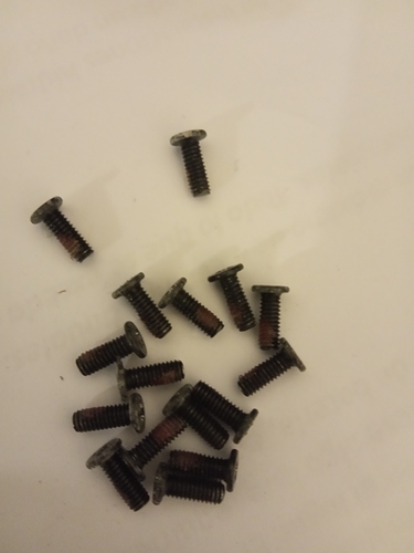

Otro detalle es que encontré óxido en varios tornillos y encima de un puerto USB y de tarjeta SD…

El problema del óxido que has visto puede deberse a alguna caída accidental de líquidos en ese equipo.

Por aquí las partes oxidadas que encontré:
Con respecto a las partes oxidadas, cabe destacar que son todos los tornillos que se encontraban abajo, en la parte que está en contacto con la mesa al apoyarla. Los tornillos de arriba, cómo los que se encuentran debajo del teclado, no están oxidados. Tampoco fue abierta antes, conservaba los precintos del fabricante intactos. Me inclino a pensar a que tal vez estaba en el piso, por ejemplo, y alguien derramó algo. En vez de abrirla se limitarón ausar un secador de pelo o peor.
