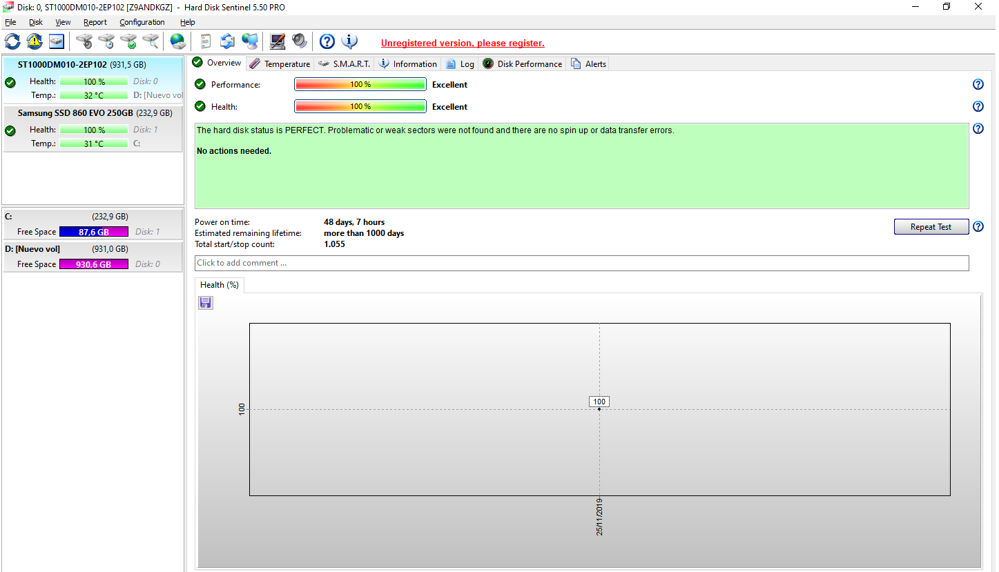

El programa samsung magician me da informacion sobre el disco duro SSD(en el cual tengo el SO) y con este programa actualicé el firmware del mismo, tambien me da algo de informacion sobre el HHD. Sobre el hard disk sentinel lo he instalado y esta es la pantalla principal:
