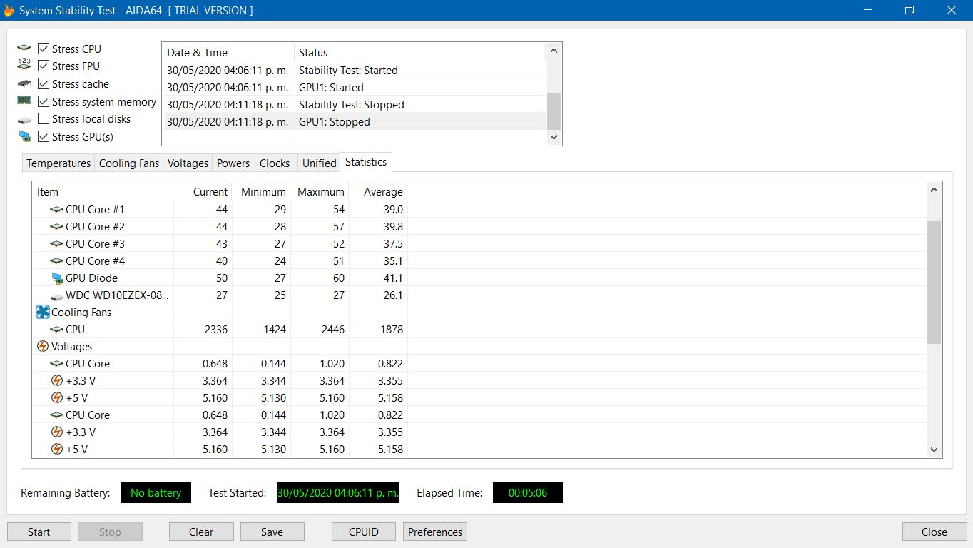

Me gustaría realizar un “test de estabilidad del sistema” …abre el programa … clic en “herramientas” … clic en “prueba de estabilidad del sistema”
aida 555
Se abre una ventana nueva del programa y en la parte izquierda aparte de las casillas que vienen marcadas por defecto … marque también la casilla “Stress Gpu(s)” … clic en “preferencias”(lo encuentra en la parte inferior ) … asigne un color a “Gpu diode” … una vez asignado un color pulse en “ok”.
Pulse en la pestaña " Statistics" … pulse en “Start” para comenzar la prueba … cuando lleve cinco minutos de prueba saca una imagen de dicha pestaña … pulsa en “Stop” para finalizar la prueba y nos sube dicha imagen en su próxima respuesta .
Nota: la prueba de estabilidad lo que hace es exigirle el máximo al equipo … por lo que se considera normal que se note una lentitud excesiva.
Un saludo
Hola Marcelino, ahí le voy a subir las capturas que le hice al apartado de estadísticas luego de haber seguido los pasos, también, a lo último subiré una captura del apartado de “temperatures” capaz te sirva o capaz no pero igualmente lo haré, espero me puedas ayudar
Espero haber seguido los pasos correctamente.
