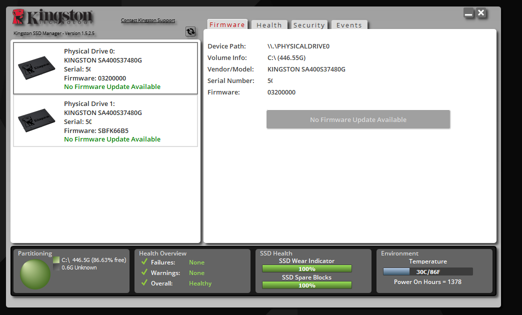

Ahora bien, tengo dos SSD marca Kingston modelo A400, uno de ellos tiene un firmware extraño que jamás había visto pero desconozco si sea un problema y el secundario tiene un firmware normal te adjunto imagen también

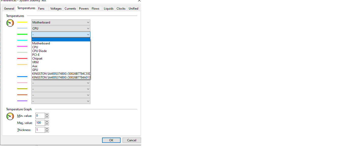

Descargue y instale el AIDA 64 Downloads | AIDA64
Una vez abierto el programa …clic en herramientas … prueba de estabilidad del sistema … en la parte superior izquierda aparte delas casillas que vienen marcadas por defecto, marque las demás casillas, … en preferencias asigne un color a cada elemento(tal y como se muestra en la imagen que subo ) y pulse “ok”
Pulse en la pestaña “Statistics”
El test lo realizaremos durante cinco minutos … pasado este tiempo …pule “stop” y nos sube una captura de dicha pestaña . Nota:si en algún momento alguna de las temperaturas se acerca a 90º saque una captura de pantalla y finalice la prueba pulsando “Stop”

Buenas Marcelino gracias por responder y disculpa la demora, resulta que las notificaciones de aquí no me llegan y no habia revisado.
Bien pues te comento, como me indicaste instale AIDA64, marque las casillas completamente pero en el listado detemperaturas no me dejaba poner nada mas que lo que te muestro a continuacion, aun asi solo coloque las que pude para que se asemejara mejor a la imagen que me habias mostrado, quedo asi
Estas son las unicas opciones que me aparecían
Bueno aun asi hice la prueba de estabilidad y aqui esta el resultado
