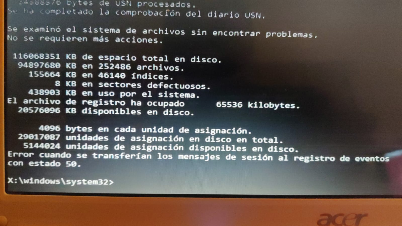

Investigando un poco el error puede deberse a problemas con el Disco Duro, es posible que sea un daño de Disco Duro. Es posible que la DLL se haya perdido a causa de que el Disco Duro pueda estar dañado en disco junto a otra información. Esto en caso de que el disco este dañado, pero si comprobamos que está en buen estado podríamos descartar esta posibilidad y seguir en reparaciones. Si comprobamos que el Disco Duro está dañado sería respaldar información y que consiga otro disco. Para ello vamos a realizar algunas comprobaciones para comprobar si el Disco Duro está dañado y se pueda recuparar dicha .DLL y para ello vamos a realizar algunas comprobaciones.
Realice el siguiente procedimiento:
Desde el equipo que le está dando el problema:Ingresa en las opciones de reparación del sistema. Accede a las Opciones de Recuperación del Sistema de las opciones de inicio avanzadas:
Si usas Windows Vista o 7
Estando en el entorno de Recuperación
En el menú de Opciones de Recuperación del Sistema vera algunas de las siguientes opciones:
Seleccione el Símbolo del Sistema, la última opción.
En la Ventana de comandos, escriba el comando:
chkdsk c: /f
Seguidamente presione enter.
Con la realización de este procedimiento lo que se pretende es el poder corregir los errores que se hayan producido en el Disco Duro para intentar solucionar el problema en los sectores defectuosos del Disco Duro
Maximiza la pantalla y me manda una Captura de Pantalla con todo lo que se refleje.
Seguidamente Realice el siguiente procedimiento:
Ejecute el comando desde el Modo Recovery:
sfc/ scannow
Con la realización de este procedimiento lo que se pretende es que el comando sfc /scannow examine todos los archivos de sistema protegidos y remplaza los archivos dañados con una copia en caché ubicada en una carpeta comprimida en %WinDir% \System32\dllcache.
El marcador de posición %WinDir% representa la carpeta del sistema operativo Windows
Una vez haya finalizado el Proceso de Análisis me mandas una ó varias Capturas de Pantalla con todo lo que se refleje.
Disculpe por la demora, se puede observar en las Capturas de Pantalla que me ha enviado que su Disco Duro está dañado.
Lo que vamos a hacer es el comprobar en qué porcentaje su Disco Duro está dañado y para ello siga estos pasos:
PASO 3: USAR HIRENS BOOT CD:
Realice los siguientes procedimientos que se le indican en la siguiente Url para poder comprobar el estado de su Disco Duro con Hirens Boot el cual incluye el programa de HDDSentinnel y siga estos pasos que se le indican a continuación:
Una vez que haya realizado el procedimiento que se le indica en laUrlque se refleja anteriormente realice el siguiente procedimiento:
Desde el equipo que le está dando el problema:Inserte el CD de Hirens Boot CD en la lectora de CD/DVDen el ordenador que le está dando problemas y siga las indicaciones que se le han dado en la Url anteriormente específicamente donde indica el inciar el CD de Instalación de Hirens Boot CD para poder ejecutar el CD deHirens Boot CD en dicho ordenador que le está dando el problema.
Durante todo el Proceso de Análisis y Una vez haya finalizado dicho proceso, maximice la pantalla y me manda variasCapturas de Pantalla con todo lo que se le refleje en dichos Procesos de Análisis
El proceso se ha realizado correctamente! Déjeme que revise la Captura de Pantalla que me acaba de enviar y le doy una contestación y le comento los siguientes pasos que debe de seguir. Gracias por su paciencia.
Acabo de revisar el Informe que me acaba de enviar y se refleja que el Disco Duro de su ordenador está dañado considerablemente, pero aún se puede usar tenga cuidado, extreme precauciones y en un futuro considere tendrá que cambiar el Disco Duro de su ordenador.

Buenas tardes,
@Chicloi he seguido las pautas, a pesar de hacerlo sigue saliendo la pantalla azul con dicho mensaje, lo he reiniciado un par de veces, no sé si requerirá mas DLL perdidas, pero en fin, pasito a pasito como dice la canción…
Gracias!

Ran by SYSTEM (12-05-2022 14:12:26) Run:2
Running from D:\
Boot Mode: Recovery
fixlist content:
start
Move: D:\InputHost.dll C:\Windows\System32\InputHost.dll
CMD: REGSVR32 InputHost.dll
end
"D:\InputHost.dll" moved successfully to C:\Windows\System32\InputHost.dll
========= REGSVR32 InputHost.dll =========
========= End of CMD: =========
==== End of Fixlog 14:12:49 ====
