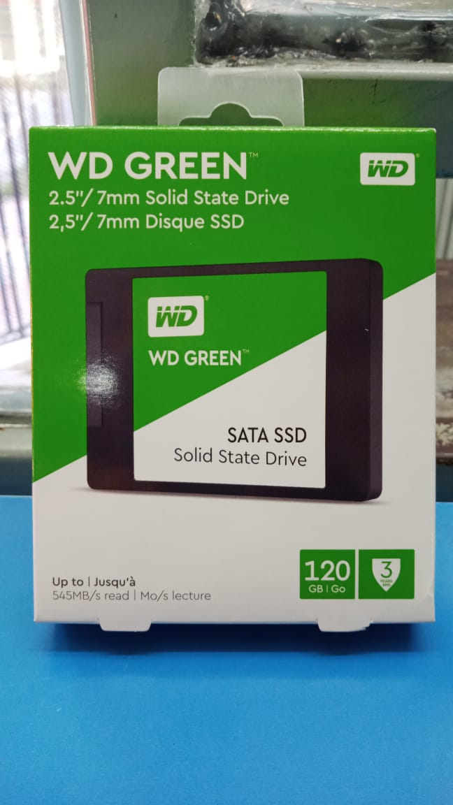

@Emanuel @JavierHF este SSD WD Green de 120gb he adquirido, me tienen que traer en 1h-1h30, consulte antes, y es SATA lll, espero que sea un buen SSD, y le vaya a mi Notebook Samsung. Tiene una velocidad promedio de 545MB/s
Hola.
Perfecto. :+1:
Wester Digital es un fabricante de largos años de experiencia en discos mecánicos, y como otros muchos se ha ido pasando al mundo de los SSD usando el controlador de Silicon Motion.
No puedo opinar de él pues nunca lo he visto/tocado o usado, pero en esto es como en todo SI te sale bueno seguro que te gustara. :nerd_face:
Damos este tema por solucionado.
