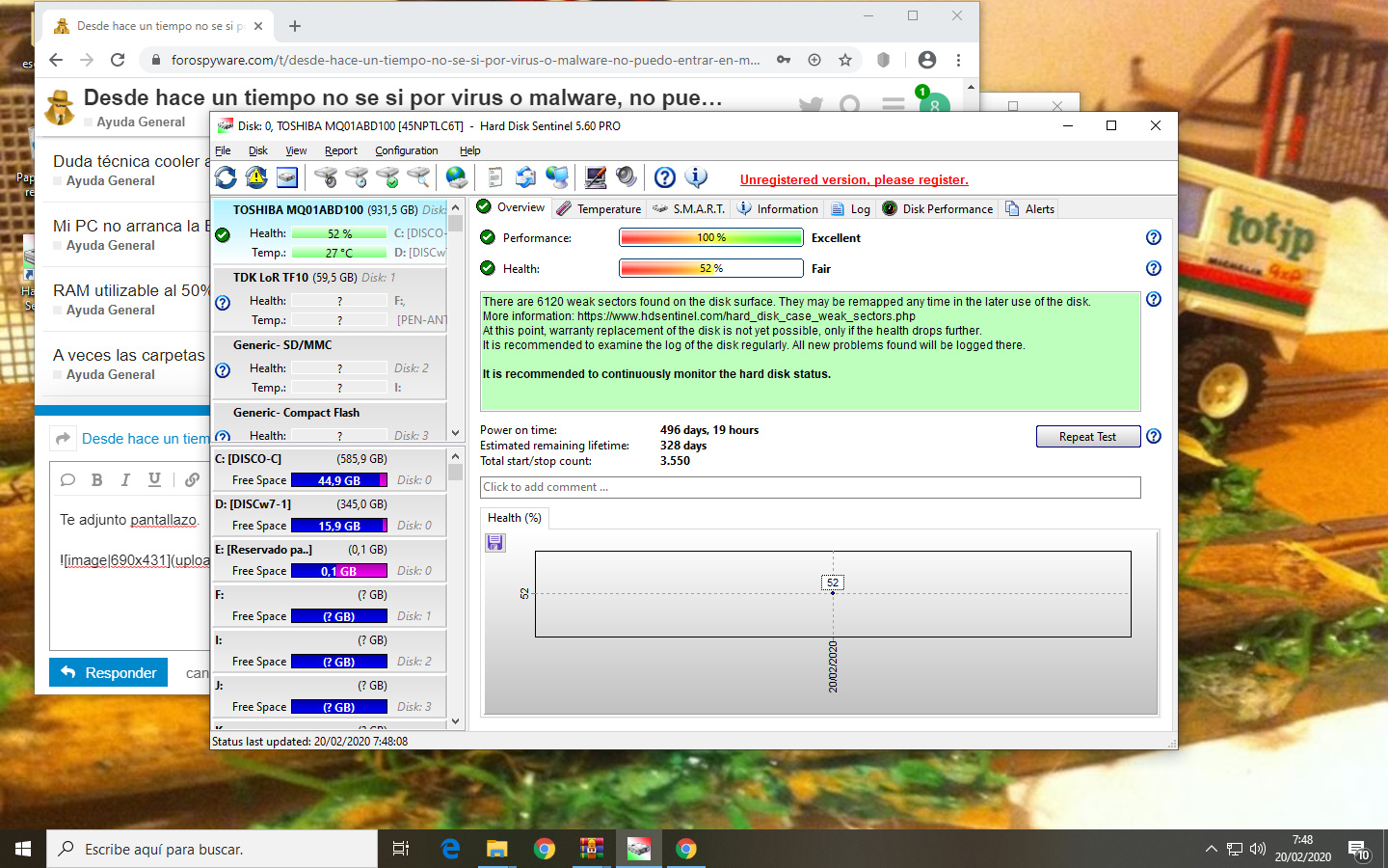

Con permiso @85008.
Vamos a comprobar qué daños tiene el disco duro usando Hard Disk Sentinel:
  • Descarga Hard Disk Sentinel Professional Trial v5.50 (ZIP) de http://www.hdsentinel.com/download.php
  • Descomprime el zip a una carpeta o ubicación de fácil acceso (como por ejemplo el escritorio) y ejecútalo.
  • Adjunta en tu próxima respuesta una captura de pantalla, donde se aprecie la pantalla principal de este programa, es decir, abre el programa y captura la primera pantalla que te dé. No des clic en ninguna opción dentro de él.
imagen
Te adjunto pantallazo.
@85008 su disco duro tiene miles de sectores débiles. Si bien con frecuencia los sectores débiles no se deben a problemas en el mismo disco, sino en las comunicaciones o conexiones, en este caso con tantos sectores débiles, su unidad está en un estado crítico. Esto puede provocar problemas al acceder a programas, carpetas, lentitud, congelamientos, reinicios, pantallazo azules, etc.
SECTORES: Un disco duro está organizado/dividido en pequeñas partes llamadas sectores. Un sector físico suele tener un tamaño de sólo 512 bytes.
Todo disco duro (su firmware) está diseñado para que, durante su funcionamiento normal, detecte, registre e intente reparar de la mejor forma posible, diversos problemas en los sectores que lee/escribe. Esta información guardada es la que muestra programas como Hard Disk Sentinel.
SECTOR PENDIENTE: El disco duro ha tenido problemas para leer el contenido de un sector. Para el firmware del disco, la información grabada en ese sector en lo más valioso y da una segunda oportunidad al sector. Por ello lo marca como sector pendiente (weak sector (sector débil) en otros programas). Usted tiene más de 6000 de estos sectores.
PRIMERO haz copia de seguridad de videos, fotografías, documentos de este disco duro LO ANTES POSIBLE. Luego una vez que su disco no tenga información importante, ya veremos que podemos hacer.
