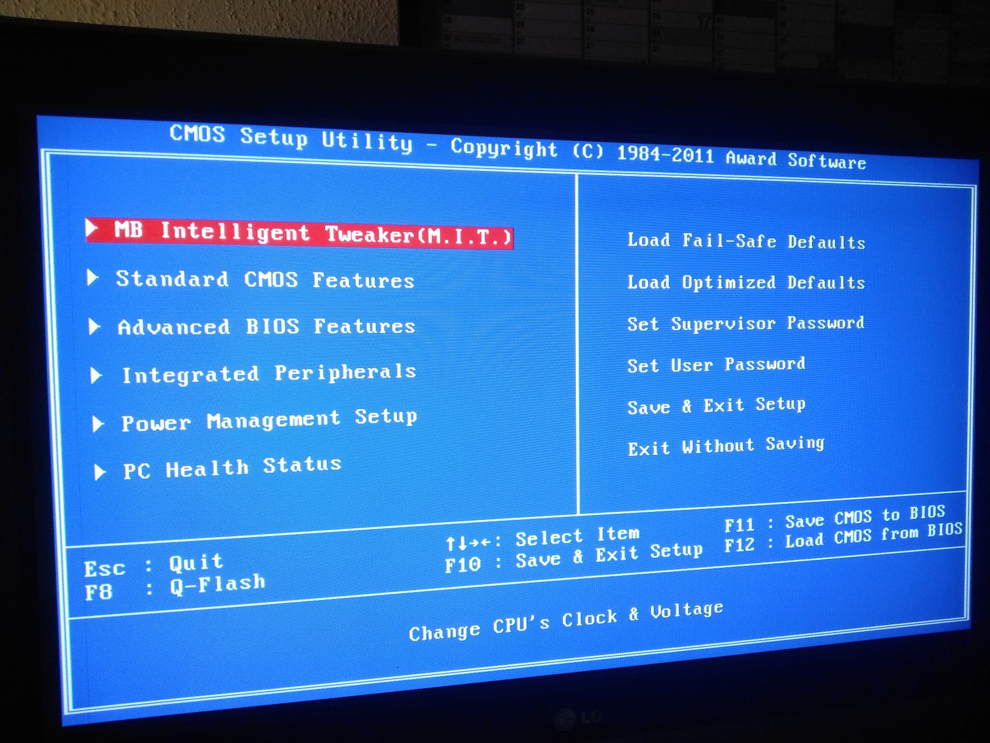

Sera un i5 3550. La tarjeta que tengo es una gtx 1050. Lo que tengo pensado es sacar fotos de las especificaciones en bios por que me e fijado que esta la mayoria AUTO.
intente actualizar la bios con el BIOS_run MFC application, venia de serie con la placa madre, pero me dice que la descarga es mas antigua que la que tengo instalada y por eso no lo actualize.
Con el TDP supongo que puedo modificar el disipador de serie con las opciones del sistema en caso de ser necesario. Sacare una foto de lo que me refiero.
Aquí es donde me refiero para modificar el ventilador si fuese necesario. Ya e mirado en la página de Intel que el i3 2120 que tengo opera en 65w y el i5 5550 a 77w. Espero que me puedan ayudar a modificar algo en power setup o lo podría dejar en AUTO y probar.
Hola compañeros:
No se trata de modificar la bios por ejemplo el CPU Smart FAN Control para que un disipador sea compatible con un procesador.
Un disipador o es compatible con un procesador … o no lo es …y quizá a simple vista un disipador nos puede parecer similares a otros de intel … sin embargo existen diferencias …por ejemplo un disipador intel RCFH7-1156 (es decir un 2011D) tiene un núcleo de cobre para soportar un TDP mayor en comparación con el del RCFH6-1156 en el cual el núcleo es de aluminio… un DHA-D es mas corto y soportar un TDP más bajo en comparación con el RCFH6- 1156.
