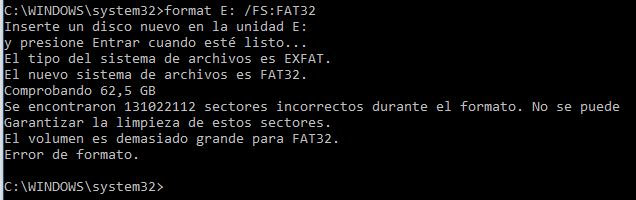

USB 64 gb
No sale esa opción.
En el buscador Windows escribe CMD y haga click derecho sobre el y ejecútelo como administrador:
Escribe el siguiente comando: format x: /FS:FAT32
Atención: Remplaza la letra x por la letra que identifica a la unidad, ejemplo el disco C, su letra es C:, en tu caso seriala letra E:
Me comentas

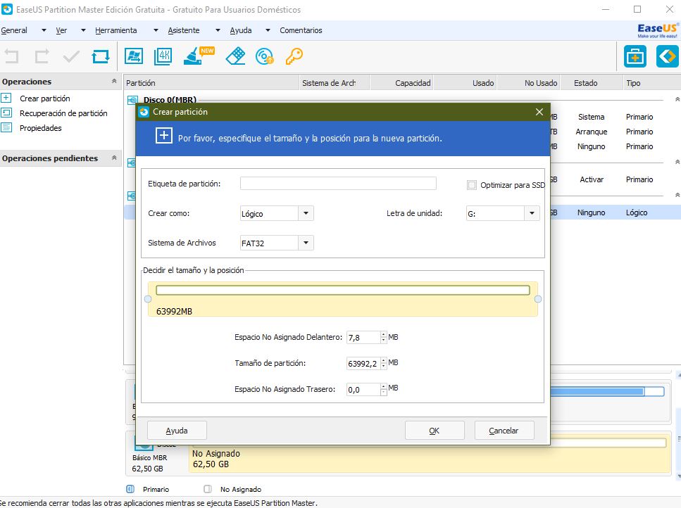

Hola @Makoke
El mensaje indica que el volumen(espacio) de tu memoria es muy grande para FAT32, si me acuerdo creeria que hasta 32gb de memoria soporta FAT32, puedes alcanzar a leer que pone "El volumen es demasiado grande para FAT32. Por lo que tendras que reducir el volumen de tu memoria a 30gb o 32gb para probar si es la cantidad de GB que no deja, o si de por si, no soporta este formato.
Si deseas reducir el volumen, descarga EaseUS Partition Master Free para reducir el volumen de la memoria. Aqui tienes su manual para guiarte paso a paso como reducirlo.
Me comentas
No sé qué pueda ser pero tengo de 64 gb en FAT32 que me formateó un técnico porque venía en otro formato. Si acaso probaré con el programa que me comentas y te digo…
Pues, hasta ahora buscando informacion, no encontre algun posible “inconveniente” para saber el porque la tuya no soportaria FAT32, solo la de la cantidad de gb de almacenamiento… Pruebas, y me comentas.

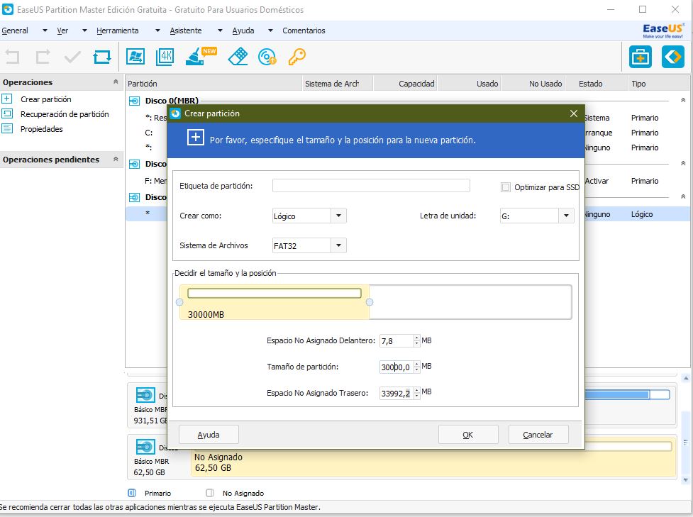

¿Lo tengo que dejar así?
Donde menciona “Tamaño de particion” coloca este numero “30000” y clickeas en Ok para tener 30gb.

FAT32 admite 10TB por lo tanto NO deberías tener problemas con las capacidades de tu unidad USB :
SI tienes problemas y ademas te salen esos mensajes de error de “sectores incorrectos” TU problema es que ese dispositivo esta dañado y por eso todos los problemas que estáis teniendo.

Así quedaría… ¿le doy a ok, entonces? Es un Kingston de 64 gb
Vaya, ahora me dice que está protegido contra escritura… no entiendo nada.
Espera, vemos que dice el compañero @JavierHF para proceder, tambien veia lo de sectores incorrectos pero probe primero por cambiar el volumen por si este no fuera el que impedia la conversion a FAT32.
Tu memoria esta fallando entonces… Ya que me comentaste que logramos sacar la escritura, no? Y ahora vuelve… Yo si fuera tu, no usaria esta memoria para guardar cosas si me lo permitiera.
