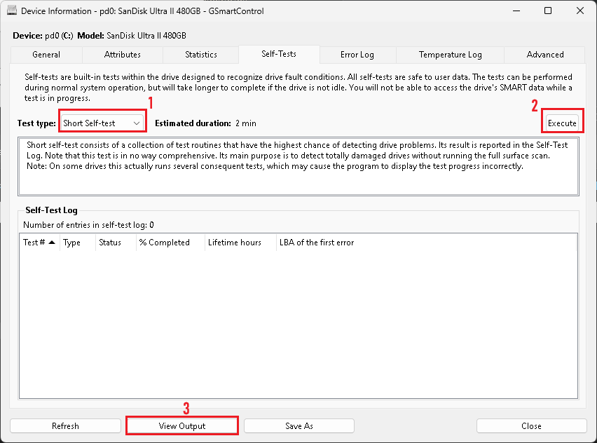

También puedes probar esta herramienta:
  • Descarga GSmartControl para Windows - Portable y guárdalo en tu escritorio.
  • Haz clic derecho en el icono gsmartcontrol.zip y selecciona Extraer todo… y luego Extraer.
  • Haz doble clic en la carpeta gsmartcontrol.
  • Haz clic derecho en gsmartcontrol.exe (no .manifest) y selecciona Ejecutar como administrador.
  • Permite que el programa busque y enumere tus discos duros.
  • Haz doble clic en la unidad C:.
  • Ve a la pestaña Autopruebas
  • Asegúrate de que la opción [b]Prueba El tipo se establece en Autoprueba breve
  • Haga clic en el botón Ejecutar
  • Una vez finalizada la prueba, haga clic en el botón Ver resultado y copie y pegue el contenido en su respuesta.

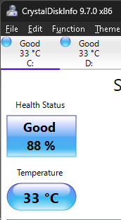

Eso indica que hay un problema de hardware. ¿Te importaría probar este software también para obtener una opinión más detallada? Luego comparte el estado de salud de la siguiente manera:
